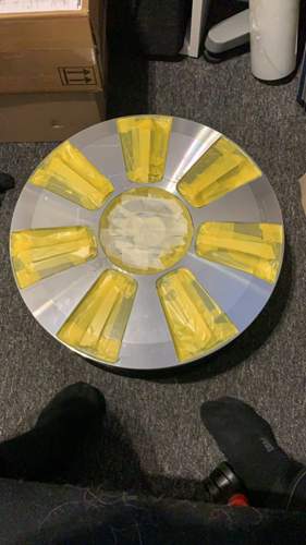

Bald werden die Felgen lackiert.
Felge
Ich bin sehr gespannt die Blade Felgen vom E Up an einem Cross Up aussehen werden.
Shanny, welche Farbe?
Themenstarteram 27. Januar 2021 um 7:22
Die werden Anthrazit. Das Schwarz bleibt bestehen. Die kleinen Speichen dazwischen bekommen später die Farbe des Autos als Folie. (wahrscheinlich rot)
Ich mache Plasti Dip rauf, da der Klarlack schon sehr schlecht ist. Habe die groben Stellen geschliffen.
Die Spur Platten 32/26 liegen auch schon hier.
Noch Ganzjahresreifen kaufen und dann muss das alles eingetragen werden.
