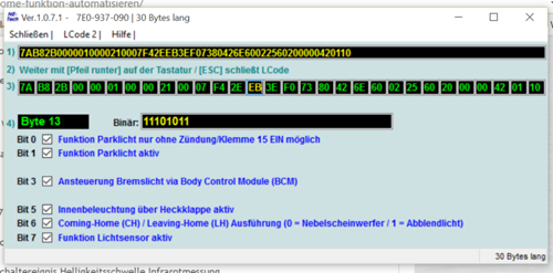

Hallo, leider auch nicht wenn ich das Assistentzfahrlicht codiere. Das gleiche Ergebnis. CH-LH lässt sich nur über die Lichthupe aktivieren. Das Fernlicht funktioniert anschließend nicht mehr über den Lichtschalter selbst.
Ja Stromlaufpläne sind vorhanden. Verkabelung ist vom FL bis auf den Lichtschalter und das Fernlicht gleich. 5 Kabeln sind anders verdrahtet bzw. der auto Lichtschalter hat 2 Kabeln mehr.

Hallo, soo endlich habe ich mir wieder mal ein VCDS Hex V2 gegönnt und gleich mal das CH und LH probiert. Folgende Werte habe ich codiert. Siehe Bilder im Anhang. Fernlicht funktioniert. LH nur über die Lichthupe und CH geht gar nicht. Automatisch passiert hier leider nichts. Gibt es noch weitere Möglichkeiten? Ich hätte Teamviewer zur Verfügung.
Leider nein. Ich wüsste auch nicht mehr.
Die Alternative ist dann wirklich Lichtsensor und Lichtschalter nachrüsten.
Hallo, der Lichtsensor ist bereits vorhanden. Lt. ETKA sehe ich dass es unterschiedliche Auto-Lichtschalter gibt. Dh. Lichtschalter welche CH oder LH bzw. beides unterstützen. Also läuft die Funktion doch über den Lichtschalter selbst... dachte es wird ausschließlich über das BCM gesteuert.
Welches zusätzliche Relais muss nachgerüstet werden? Kann im FL Modell keinen finden, oder habe ich da etwas übersehen?
Die Ch lh Funktion ist sonst nur im Auto Modus aktiv.
