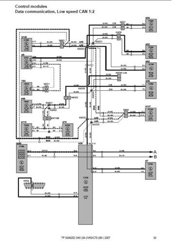

Im Volvo gibt es zwei verschiedene CAN-Netzwerke:
Link zur Grafik
Das Motor High-Speed CAN mit einer Datenrate von 250kb/s und das Comfort-Low-Speed-CAN mit einer Datenrate von 125kb/s. Beide Netzwerke laufen voneinander unabhängig, das CEM ist das einzige Gerät welches in Kontakt mit beiden Netzwerken steht und somit Daten zwischen diesen austauschen kann wie beispielsweise die Drehzahl.

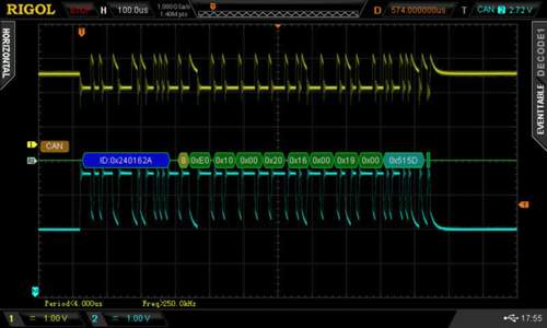

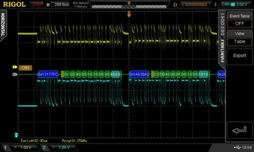

Heute habe ich es mal geschafft mich an meinen S60 zu begeben. Die CAN-Bus-Signale habe ich am REM abgegriffen. SardineCAN mit CANHacker wollte aber noch nichts anzeigen.
Aber mein Oszi kann ja auch CAN-Bus dekodieren, also fix ins Büro hoch und das Teil rangeholt.
Die Schirmbilder findet ihr als Fotos angehängt.
Ein Teil der Eventliste habe ich hier für euch:

Hauptsächlich Coming-Home und ZV auf/zu.
Wie eingangs geschrieben verweigert SardineCAN noch die Zusammenarbeit. Ich vermute fast das mein Problem mit der Lawicel-Unterstützung zusammenhängt. Da werd ich nochmal "beigehen" müssen, wie man hier sagt. 🙂
Wäre nett wenn mir jemand bestätigen könnte das die Signale so ok sind und ich nicht kompletten Blödsinn dekodiert habe.
gruß, Holger

Hallo Gemeinde,
ich sitze hier gerade und schaue mir die Kombination CANHacker v2 <= USB => Arduino/Sparkfun CAN-Shield an.
Habe die beiden CAN-Leitungen mit nem Widerstand terminiert und das Oszi kann die eigenen gesendeten Meldungen auch dekodieren (Ohne Terminierung tut das nicht, logisch. Ob man mit 60 oder mit 120Ohm terminiert ist auch egal, hauptsache da hängt ein Widerstand zwischen). Nun müsste ich doch eigentlich auch ein Echo meiner eigenen Aussendungen mitlesen können?
gruß, Holger
Wenn das CAN Shield direkt am Oszi mit einem Abschlusswiderstand von 60 Ohm dazwischen angeschlossen ist (ohne Anschluß am REM), dann muß etwas am Oszi während des Sendens sichtbar sein. Dann sieht man auch gleich, ob die richtige Baudrate eingestellt ist.
Falls nichts zu sehen ist, dann liegt es an den Einstellungen oder der Hardware.
@waver08 schrieb am 6. März 2015 um 14:57:42 Uhr:
... dann muß etwas am Oszi während des Sendens sichtbar sein. ...
Das tut es, meine Frage zielte eher in Richtung CANHacker. Also ob man dort seine eigenen Messages sehen sollte.
Unser Forist DR_V70 hat mich auf die richtige Spur gebracht. Die aktuelle Software 0.4 von "hackingvolvo" ist buggy. Der Einsatz der v0.3 brachte den Erfolg!
Das als Hinweis an alle die sich, wie ich auch, mit der 0.4er gepflegt die Karten gelegt haben!
Die Blinker beim S60 MY 2003 werden, z.B. über die ID 0A1030A2 angesteuert. Wenn ich morgen mal Muße hab versuch ich mir nen Gutmann-Tester für ne Stunde zu schnorren und probier mal ein paar Stellglieddiagnosen.
gruß, Holger

Hallo Alle Can Bus Freunde,
endlich habe ich mich dazu aufgerafft, dieses Interface hier anzuschaffen:
http://www.wgsoft.de/de/shop/can-bus-systeme.html
Der erste Kontakt mit einem Volvo V50 verlief absolut positiv: mit ner 500kBit konnte ich über die OBD Buchse am HighSpeed Can mithören. Allerdings waren die ID dermassen viel, dass ich überhaupt keinen blassen Schimmer habe wie ich jetzt auf das "Radio" zugreifen kann. Ziel ist es, einen USB Eingang zu programmieren und den Bordcomputer im Display zu aktivieren. Die Schaltpläne sind vorhanden, VIDA ebenfalls. Nur diese ganze CAN Bus programmiererei ist Neu. Wie könnte mein erster Schritt aussehen um die IAM/ ICM Frequenz zu finden?!?
Ratlose Grüße
DAvid
