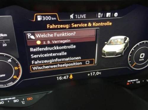

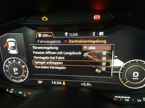

Moin zusammen.
1. Ich hab mir die anklappbaren Spiegel nachgerüstet und die klappen auch brav bei Auswahl über den Spiegelverstellschalter oder automatisch nach dem Verriegeln. Doch was muss codiert werden damit auch im Menü der Haken fürs Anklappen erscheint? Siehe Foto.
2. Ebenso habe ich den Quittierton der DWA codieren lassen, hätte aber auch gerne den Haken im Menü. Siehe Foto.
3. Wie bekommt man den Haken für den Wischerwechsel ins Menü?
4. Ich rüste mir grade die Rückfahrkamera nach, was muss man denn dafür codieren?
Vielen Dank!
Übrigens speichern bei mir die Außenspiegel auch nie die Ursprungsposition bei der Absenkautomatik, egal ob anklappbare, abblendbare... Spiegel verbaut sind.

1) das stg 46
2) ebenfalls das 46er
3) im 09er unter Anpassung Wischer menü
4) 5F / 10 / 19
@peter_diestel schrieb am 12. April 2017 um 13:26:12 Uhr:
zu 3: Warum soll ich mich da umständlich durch die Menüs hangeln, wenn die Wechselposition für die Wischer durch ein einfaches Antippen des Hebels direkt nach dem Zündung-Ausschalten hergestellt werden kann?
