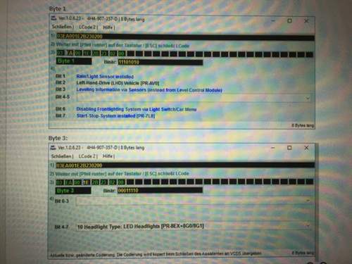

So mein codierter Fernlichtassistent funktioniert nicht. Das Häckchen im Menü ist gesetzt. Das Fernlicht funktioniert nun überhaupt nicht mehr, also weder manuell noch als Lichthupe. Jemand eine Idee dazu? Mir ist beim Codieren auch schon aufgefallen dass da nur "Bi-Xenon" zum Codieren war obwohl ich LED habe. Gibt es da vielleicht ein anderes Steuergerät?
Danke!
Was war denn dort der vorherige Wert? Mit dem Hexwert
VCDS unterstützt je nach Version im Stg55 noch nicht als Text den LED-Scheinwerfer. War bei mir damals beim codieren auch so. Du musst das Byte 3 einfach manuell hochzählen. Versuch Byte 3 Hex 1E wenn bei dir LED-Scheinwerfer verbaut sind.

Ja das ist das STG55! Da konnten wir aber nix passendes finden. Dafür kann man dort jedes LED einzeln ansteuern...
Fernlichtassistent wird wenn dann im 09 und A5 freigeschaltet. Nicht im 55. Wäre mir zumindest neu
Yepp A5 und 09 haben wir probiert. Problem: Da gibt es den FLA nur in Verbindung mit Bi-Xenon!
ja ;
09 und Kamera Also A5...
Doch bei mir war es damals auch so, du Must das stg55 auf LED mit FLA codieren dazu das Byte 3 entsprechend anpassen.
Hast du da einen Screenshot davon für mich?
Hier ein schlechtes Foto mit VCDS 15.7 vom Stg55. Das untere Bild zeigt die Codierung 1E des Byte 3, das obere Byte 1.
Mit VCDS 16.x muss ich es erst testen wenn ich wieder zu Hause bin.
Muss ich zusätzlich noch ins a5 und 09 analog zur Codierung vom Golf 7? Bei deinem Screenshot sehe ich nämlich nirgends den FLA!
