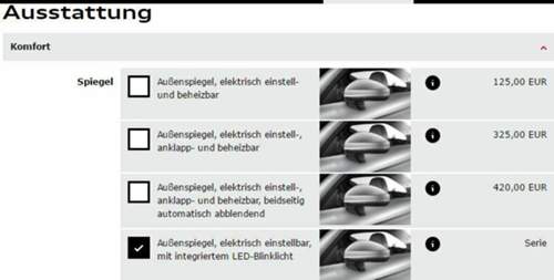

Das hat mir irgendwie keine Ruhe gelassen: Also ich lege den Rückwärtsgang ein, der Spiegel fährt nach unten, ich fahre nach vorne los und der Spiegel fährt wieder nach oben in die Position in die er vorher war. Ich habe dann extra nochmal eine andere Ausgangsposition gewählt und auch diese hat er wieder eingenommen nachdem ich nach vorne los gefahren bin. Kann das Problem der anderen daher rühren dass sie den Spiegel wenn er in der Rückwärts-Fahrposition ist verstellen? Das habe ich nämlich nicht gemacht!
Ach übrigens: Meine Aussenspiegel sind lediglich automatisch abblendbar, aber können sich NICHT einklappen!
es sind keine memory geber verbaut ! daher findet er die 100%ige Position nicht mehr

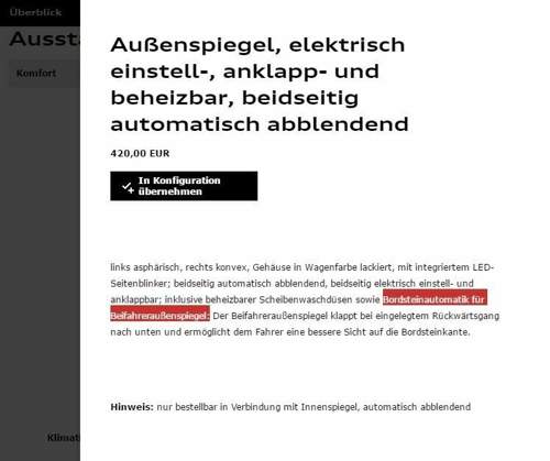

@First-Eco schrieb am 31. August 2016 um 10:26:41 Uhr:
aha gibt es denn da vom Werk aus verschiedene Motoren?
Welche Ausführung hätte man denn Bestellen müssen damit das funktioniert?
Ja, gibt es.
Einen der beiden teuren, siehe Bilder aus dem Konfigurator.

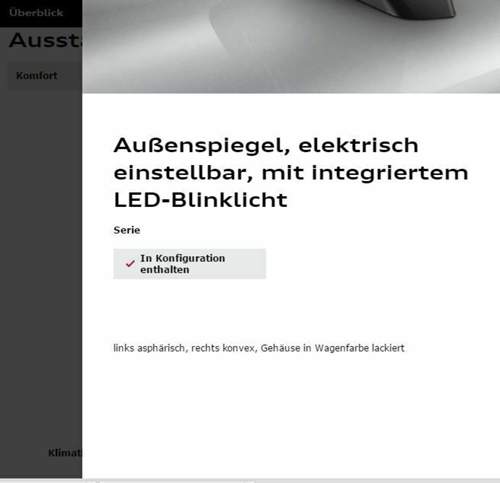

Soll heißen, wenn Du den serienmäßigen Spiegel hast oder den "nur" beheizbaren und die Bordsteinabsenkung nachträglich programmiert/codiert hast, dann merkt er sich die Position NICHT beim wieder hoch fahren.
Das können nur die anklappbaren ab Werk.
Siehe Bilder aus dem Konfigurator
Spiegel-mit-memory-1
Spiegel-mit-memory-2
Spiegel-ohne-memory-serie-ohne-aufpreis
+2
@flyingandreas schrieb am 31. August 2016 um 10:46:11 Uhr:
Diese Version gibt es laut Konfigurator nicht.
Wenn automatisch abblendbar, dann sind die auch anklappbar, siehe meinen vorhergehenden Beitrag mit Bildern aus dem Konfigurator und Bild hier.
Schau mal ins MMI in die Fahrzeugkonfiguration, das kann man einstellen, dass die beim Verschließen des Fahrzeugs automatisch einklappen, beim Zündung einschalten fahren sie wieder raus.
