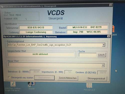

ich wollt heute die Verkehrszeichenerkennung freischalten. Allerdings gibt es bei dem Punkt
BAP-traffic_sign_recognition_0x21 bei mir ein Problem. Ich kann die Option zwar auf aktiv setzten das Streugerät nimmt den Wert auch an, sobald ich aber aktualisiere steht dieser wieder auf nicht aktiviert.
Freischalte Code habe ich gesetzt. Bei mit heißt der Punkt aber auch Gen2, siehe Foto.
Habt ihr ne Idee?
Danke
Img-2164
muss mit VCP gemacht werden
ansonsten ggf aktuelle version von VCDS nutzen
Hatte ich auch mal,
Kann es sein das du nach einer Anleitung codiert hast?
Lösung damals war Zündung aus kurz warten 2min.danach nicht nach der Anleitung codieren sondern willkürlich im den APS vom 5f codieren.
Weiß nicht ob es ein Vcds Problem war,weil das bei anderen Fahrzeugen nicht mehr aufgetreten ist,würde mich aber nicht wundern wenn..
Die 15.7.3 Beta wäre sicherlich auch ein versuch zur not wie schon gesagt wurde..
