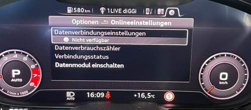

Habe jetzt eigentlich keine Frage zu Codierung und Co., aber vielleicht bekomme ich doch Hilfe.
Bei meinem TT ist die Funktion Navi / Connect online nach 3 Jahren ausgelaufen.
Ich möchte jetzt die Sim Karte aus dem Slot entfernen und die Audi Connect Funktion nicht mehr nutzen.
Egal was ich im Menü bei Audi Connect / Online Verbindung / Datenmodul ausschalte, ich bekomme immer die Meldungen das ich Sim Karte einlegen soll, das Datenverbindung deaktiviert ist und so weiter.
Wie bekomme ich denn diese aufploppenden Meldungen im VC ausgeschaltet?
Ich will ja bewusst keine Datenverbindung und muss jetzt jedesmal erst immer diese Meldungen mit ok / abbrechen weg drücken.
Ist zwar kein Aufwand, nervt mich aber :-)

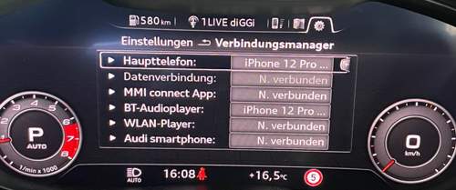

Schau mal im Verbindungsmanager, da solltest du die SIM deaktivieren können.

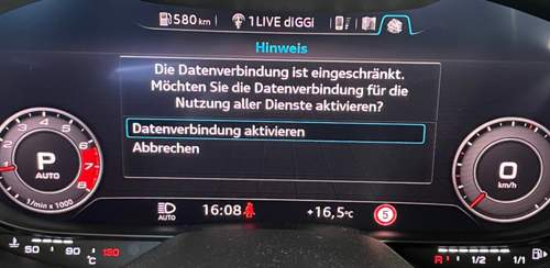

Habe im Verbindungsmanager alles ausgeschaltet, dann auch Datenmodul komplett ausgeschaltet, alles ohne Erfolg.
Es ploppen leider immer Meldungen auf das keine Verbindungen möglich sind und ich die Verbindungen aktivieren soll.
Will ich aber nicht, will nur nicht mehr diese blöden Hinweise haben.
Werde mich morgen nochmal in Ruhe dran geben, muss doch irgendwie gehen...

Heute nochmal alles versucht, bekomme die Meldung nicht weg.
Siehe Bilder von den Einstellungen im Menü und die Meldung die ich nicht haben möchte.

10 Tage später - keine Lösung.
SIM Karte ist deaktiviert und raus aus dem Slot, mein TT will sich trotzdem immer wieder mit dem Internet verbinden bzw. nervt mit den Meldungen wie Datendienst aktivieren oder keine Datenverbindung möglich.
War beim Händler, wusste auch keinen Rat, mir wurde ein quasi Werksreset der kompletten SW vorgeschlagen (wie nach Auslieferung und ohne Aktivierung Navi + Connect).
Habe ich dankend abgelehnt, sonst verliere ich ja meine Codierungen (Anzeige im VC und FLA z.B.).
