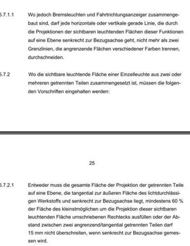

Das ist etwas allgemein, wenn dann muss in R48 Beleuchtung/ Lichtsignaleinrichtungen Kfz schauen, da sind dann weiter Vorgaben drin.
Die gehen dann schon mehr ins Detail.
Danach hat der Hersteller auch seine ECE erhalten.
z.B. siehe Bild
Ich will jetzt nicht die 193 Seiten einstellen das soll nur zeigen , dass sehr viel genau festgelegt ist.
Da steht dann auch wann Bremsleuchten und durch was sieht aufleuchten dürfen.
Alle Bremsleuchten müssen gleichzeitig aufleuchten, wenn das Bremssystem das entsprechende in Regelung Nr 13 und 13-H beschriebene Signal gibt.
