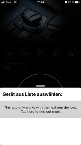

Kleines Problem, läuft nur auf Android. Für Apple habe sie ne andere Schnittstelle ;) und verlinken direkt in der App zum Kauf. Blöd nur, dass man das alte Teil schon gekauft hat.

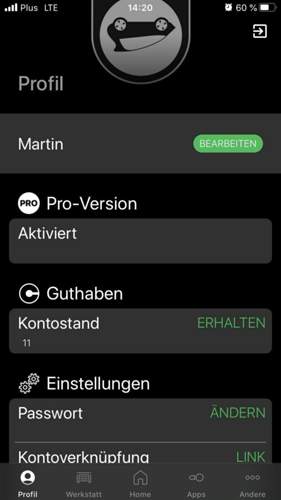

Und, man muss zahlen, nach 11 Gratispunkten, gehts dann zur Sache . Man muss sich ein Punktepolster erkaufen
100 Punkte kosten etwas über 13 Euro.

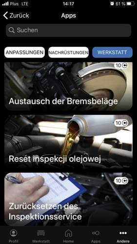

Jede Umkodierung kostet dann 10 Punkte, auch wenn sie nicht klappt und du das dann wieder für 10 Punkte zurücksetzt.
Das Auslesen und Fehlerlöschen ist dann scheinbar
gratis.
Zum Zurücksetzen der Intervalle kann ich nix sagen, es geht und kostet auch sicher was.
