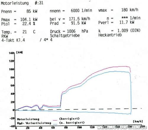

drum ist es gut, wenn man seine Leistung schwarz auf weiß hat😁
Leistungsdaten
Motorleistungen streuten schon immer. +/-5% sind damals wie heute drin.
Bei 50PS sind das runde 53 oder 47PS die man bekommt.
200PS Motoren haben da schon 10PS natürliche Streuung. Ab Werk!
Dazu kommen die unterschiedlichen Einfahrbedingungen. Gut eingefahrene erreichen nochmals 2-3% mehr. Die anderen kommen nie mehr dahin. Die ersten 500-1000km entscheiden fürs ganze Motorleben.
Und noch mehr-lies jetzt:
Es gab mal einen VOLVOtuner der rund 20PS aus serienmässigen Motoren holte, indem er nur alle Schrauben löste und wieder, anders, anzog. Die Motorenreihe war lt. seinen Aussagen total verspannt angezogen.
Das gibt es auch.
Dann noch die Leistungsmessung.
Da die Dichte der Luft mit der Temp.-zunahme geringer wird, also die angesaugte Luftmasse in g oder meinetwegen in kg ( das angesaugte Volumen bleibt immer gleich) sinkt, sinkt gleichzeitig der angesaugte Sauerstoffanteil in der Luft mit entsprechenden Folgen für die Leistung.
Diese Minderleistung wird auf-/umgerechnet zu 1013hPa(=1013mbar) und 20 Grad(=293Kelvin) am Prüfstand.
Aber schon grundsätzlich hat man in HH mehr Leistung als in M. Die Höhenlage entscheidet. Das sind aber nicht mehr entscheidende Kriterien bei den heutigen Einspritzern. Bei Vergasern sehr wohl.
Mit einer fetteren Einstellung der Vergaser  in HH bleibt man auf italienischen Alpenpässen schonmal stehen. Der geht einfach wegen Überfettung aus.
Aber alle merken die Minderleistung in grossen Höhen. Das ist physikalisch so.
