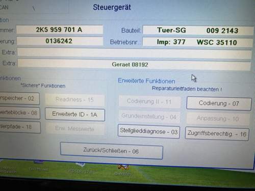

Zur not mach es via vcp
@mika85 schrieb am 18. Juni 2017 um 21:51:17 Uhr:
Dazu bräuchte man aber VCP... xD
Ich hatte das Problem auch mit der Version 17 hab dann wieder die letzte 16.8.3 installiert
und dann zeigte er einiges an zwar nicht alles aber ich muss mich nochmal dran geben.
Auf jeden Fall habe ich einiges ändern können.

So. Aktuelle Version drauf. Neuer Caddy dran-kein Code wird angezeigt. Wie bekommen ich den nun die Spiegel per FFB angeklappt? Nur über VCP? Funktioniert das mittlerweile ohne Probleme mit der geführten Funktion bei allen?
Schok01, habe es machen lassen. Bei mir funzt es ohne Probleme. Bin aber Laie und deshalb kann ich Dir zum Codieren keine Auskunft geben.
Glaube das war im türstg unter Anpassung...
Das ist mir klar, aber es wird ja kein Pin angezeigt. Hat den jemand zur Hand?
Unter Anpassung nicht Codierung... bei Anpassung wird alles angezeigt
Das ist mit klar. Nur kann man das Feld nicht anklicken. Und wenn ich auf Zugangsberechtigung gehe kommt halt kein Code!?
