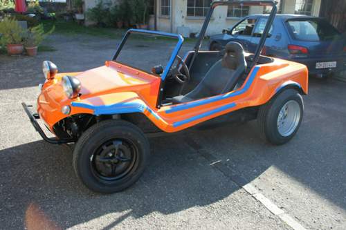

Der Buggy ist übrigens ein PCS-K. Ich habe ihn seit 1995 und damals einen anderen Motor eingebaut und die Vorderachse von Trommel- auf Scheibenbremsen umgebaut. In den letzten 15 Jahren habe ich aber nicht mehr viel dran machen müssen und bin auch kaum mehr als 300 km im Jahr gefahren.
Ich habe mal ein Bild angehängt.
Gruß Thorsten
