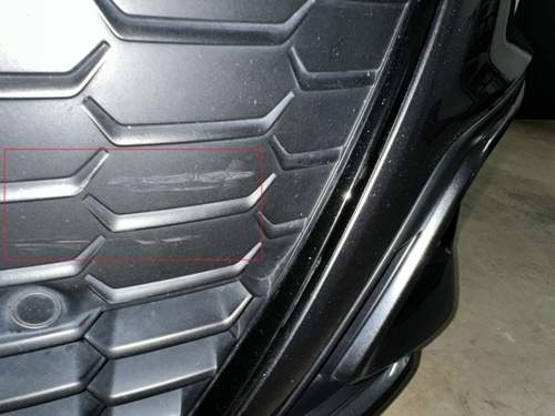

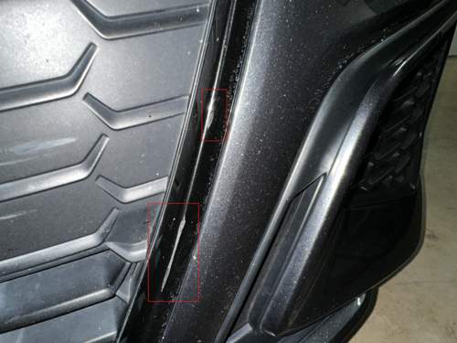

ein unbekannter Autofahrer hat sich an einem Parkplatz etwas an meine Front gekuschelt. Der Schaden ist nicht groß, aber dafür genauso nervig (vor allem, wenn man hier auf den Kosten sitzen bleibt).
Kann man die zwei Streifen einfach wegpolieren (lassen)?

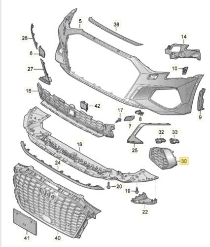

Ich habe überlegt als Ersatzgrill statt einem originalem S-line, ein originaler S3-Kühlergrill (ohne S3-Emblem) zu verbauen.
Ist ein Austausch des Kühlergrills unproblematisch machbar? Muss ich im Anschluss die Frontsensorik kalibrieren lassen?

Wenn Du nicht tierisch spitz auf den S3-Grill bist, würd' ich da erstmal mit einer guten Kunststoffpflege 'rangehen. Damit dürftest Du einen Großteil der unschönen Optik wegkriegen. Natürlich ist ein Kratzer eine Beschädigung der Oberfläche und wie neu wird's damit nicht wieder, aber es ist ja auch ein Unterschied, ob man 'nen Zehner für ein Kunststoffpflegemittel ausgibt, oder eine drei- oder gar vierstellige Summe für einen neuen Grill.
Ist also am Ende eine Frage dessen, wie Dein Wunsch-Zielbild aussieht und was Du dafür zu investieren bereit bist.

Umbau ist möglich. die Steckverbidungen usw. sind alles identisch (ob a3, a3 sline, s3).
Brauchst ggfs. für die Ultraschallsensoren die passenden Halter hinter den Waben, wenn nichts dabei...den rest könntest du von der alten übernehmen
Kalibrieren musst du nur wenn ACC vorhanden ist, wenn du nach der Demontage die Zündung anmachst und nichts angeschlossen ist, weil er dann Fehler/Störung anzeigt. Bei den Ultraschallsensoren kommt nur Störung aber anlernen musst du da nix, die erkennt er wenn alle richtig stecken. (auch wenn nur einzelne kaputt sind oder nicht richtig stecken zeigt er komplette störung aller sensoren)

Ich konnte die Kratzer etwas weg polieren, sprich am Kennzeichen kann man es noch erkennen und dann beim deutlichen anschauen der Stelle.

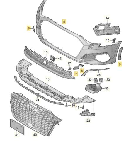

hinter den Waben ist ein eigener Halter für die jeweilige Stoßstange. der Halter vom A3 ist kleiner als der vom A3 sline und ich denke mal vom S3 auch wieder. der rest passt alles. Von den Nummern 32 oder 33 rede ich.
bezüglich ACC solltest du theoretisch die Nummer 42 nicht haben.
Bilder habe ich mal angehängt
