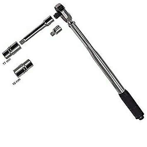

an Meiner Fat Boy sifft der untere Teil mit den Kipphebelwellen.
nach Demontage der beiden oberen Teile habe ich festgestellt, dass
es nicht möglich ist,mit einer Nuss eine Schraube der Kipphebelwelle zu lösen,
da sie sehr eng am Rahmen ist.Es wäre somit unmöglich bei der Montage mit
Nuss und Drehmomentschlüssel zu arbeiten.
Wer Kann helfen bzw. Tips geben?

@KapitaenLueck
Ich glaube, Du verwechselt da gerade Hebel mit Verlängerung.
Bei einem Schraubenzieher ist es auch wurscht, ob der 10cm oder 30cm lang ist.
Ausschlaggebend für das Drehmoment ist der Umfang des Griffs.
Und bei einer Ratsche ergibt sich zwischen Nuss (egal ob mit oder ohne Verlängerung) und Griff
ein Winkel von 90 Grad. Wenn die Verlängerung jetzt ein Kardan-Gelenk hat, dann sieht es schon wieder anders aus.

Drehmoment ist das Kreuzprodukt aus Kraft und Hebelarm. Der Adapter, wenn er 90 Grad zum Drehmomentschlüssel steht, liegt genau in Kraftrichtung und addiert damit nichts zum Hebelarm.
@jmradtke
Du sprichst von der Verlängerung in dem Bild unten?
Bild #209294599
JB, ja nur um die geht es.

Weil glaube der Drehpunkt nicht verlängert ist. Er wird nur verlagert.

Möchte den Beteiligten mitteilen, dass ich mittlerweile beide Rockerboxen repariert habe
und nach einer ca. 50 km langen Probefahrt alles dicht ist. Mein Dank geht hier an die Member,
welche mich mit z.T. guten Ratschlägen unterstützt haben.
