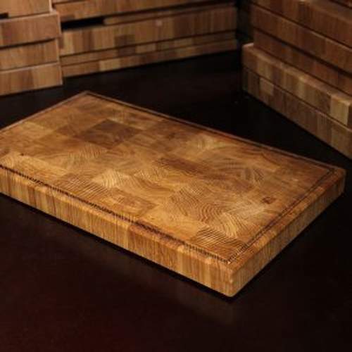

@PeterBH schrieb am 19. Juni 2023 um 20:27:21 Uhr:
"Hirnholzplatte ist auch eine Option."
Eine andere Bezeichnung für das berühmte Brett vor dem Kopf?
Nee, leider nicht. Wenn man die Jahrringe vom Baumstamm sieht, das ist das Hirnholz.
Hirnholzplatte für WM-Tisch
@Semmelb schrieb am 20. Juni 2023 um 13:22:10 Uhr:
Kenne ich nur unter Stirnholz, ist auch passender. 🙂🙄🙄
