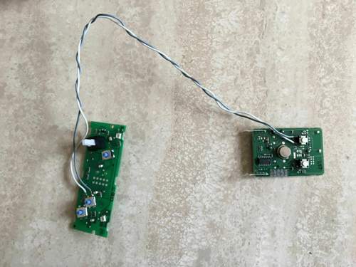

Werde bei mir (ohne Memory-Sitz) auch Variante B durchführen, und gleich versuchen, dem Taster die sinnvolle Funktion meines Garagentoröffners zu verpassen. FunkFernBedienung zerlegen, Drähte parallel zum FFB-Taster anlöten und über den Memory-Taster führen und die FFB in der Verkleidung mit verstecken. Glücklicherweise ist in der FFB eine 12V-Batterie, so dass ich sie wunderbar ans Bordnetz anbinden kann.
Originale Garagentoröffnernachrüstung hab ich auch mal überlegt, nur kann der Audi-Originale keinen Rollcode.

So, mein Umbau der Dekorleisten ist nun auch erledigt.
Ein völlig anderes Auto mit den Beaufort Schwarz-Alu-Leisten.

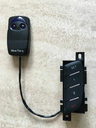

Da der bestellte Satz ja für ein Auto mit Memory-Sitzen war, stand ja noch die Frage im Raum:
- neue Blende der Fahrertür bei Audi kaufen :eek:
- Memory-Sitz-Taster nachrüsten (funktionslos)
meine Wahl fiel auf Grund des Gebrauchtteilpreises des Tasters auf Variante 2, nur mit funktionslos konnte ich mich nicht anfreunden... Memory-Sitze nachrüsten?! - im Leben nicht :p
Aber da der originale Audi Garagentoröffner ja eh keinen Rollcode frisst, und dessen Nachrüstung für mich nutzlos wäre, hat der Memory-Sitz-Taster jetzt die ehrenvolle Aufgabe, mein Garagentor zu öffnen :cool:

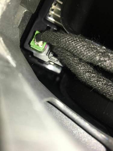

Mit der Anleitung auf Seite 1 des Threads war der Wechsel der Blenden auch wirklich ein Kinderspiel, jedoch möchte ich noch die Anmerkung machen, dass der Schalthebel am besten NICHT in P steht, sonst bekommst man den Aschereinsatz nicht rausgenommen, und beim Klimabedienteil abstecken bricht man sich die Finger.
Beim Wiedereinbau der Mittelkonsole die beiden Stecker (grün und Schwarz), die zum AUX- und USB-Port im Fach der Mittelarmlehne gehen, am besten vor dem Verschrauben der 4 Muttern anstecken, sonst braucht man an der Stelle auch Winkelfinger.

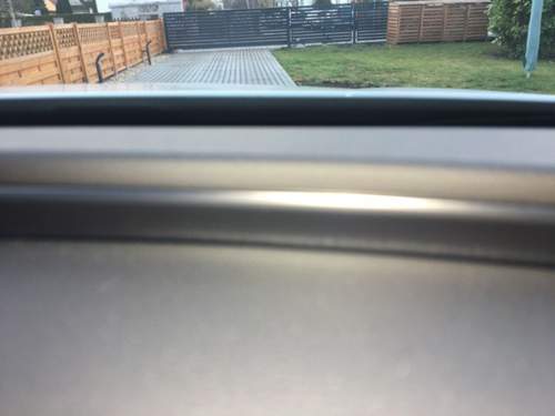

Sehr schön. Die Leiste unter der Frontscheibe hast du nicht gewechselt?
Was hast du fürs Alu Beaufort gezahlt?:)
Leiste der Frontscheibe ist in beiden Varianten Silber, ich mein, die gibt es generell nur in 2 oder 3 Ausführungen.

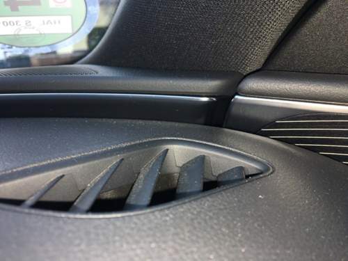

Wie sieht die Leiste unter der Fensterscheibe bei Alu gebürstet aus?
Kannst du mal ein Detailbild machen?

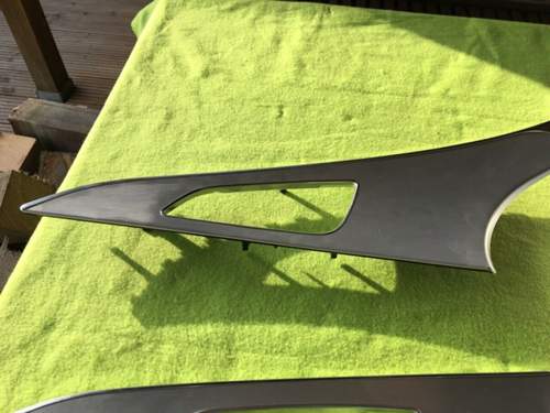

Wie sehen deine gebürsteten Teile aus? Macken/Dellen?
Schwierig zu fotografieren, aber sie ist in der selben Farbe wie die Ecken der Türblenden. Wenn die bei dir schon Silber sind, dann ist die Farbe identisch.
Beine Blenden haben keine Dellen etc., alle Halter sind auch dran und intakt. Die Blende der Fahrertür muss von Vorbesitzer des Autos jedoch misshandelt worden sein - das habe ich selbst aber auch nur nach dem Ausbau gesehen. Irgendwas muss dran gewesen sein, das „weggescheuert“ wurde. Sieht auf dem Bild (linke Ecke der Blende) viel schlimmer aus als real, hab es das ganze Jahr im Auto nicht gesehen ;)
In der Sonne fällt es auf, im Schatten (meistens im Auto ;) ) sieht man es kaum
Ich habe nur die normalen Standard silbrigen. Sieht fast genauso so aus unter der Frontscheibe.:)
