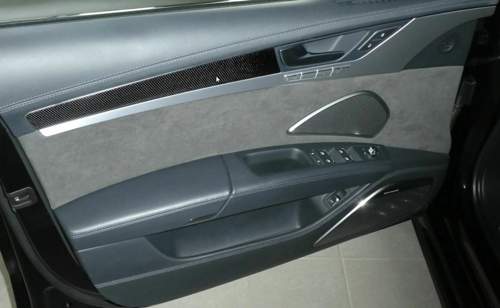

Was willst Du denn eigentlich tauschen bzw. was ist aktuell bei Dir verbaut?
Die Carbonleiste auf dem Foto lässt sich abhebeln, für die Aluleiste wirst Du wie oben geschrieben alles zerlegen müssen, ich persönlich würde das nicht machen.

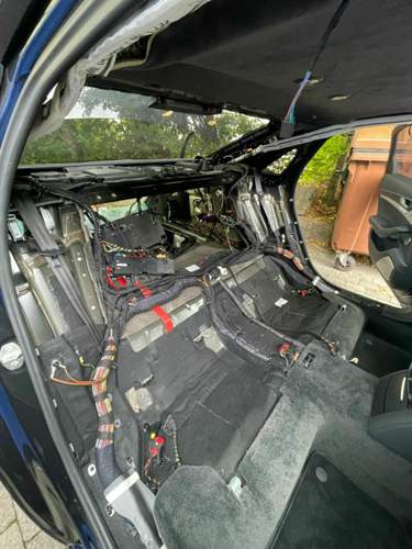

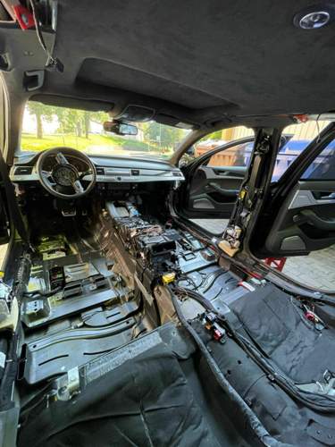

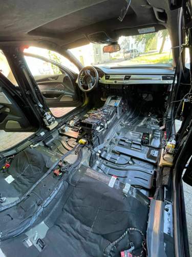

Nur zur Info wie ein A8 4h aussieht wenn man gleich B@O, RSE, Elektrische Sitze hinten mit Massage, Belüftung, Kühlschrank und Frontscheibenheizung Nachrüsten will.
