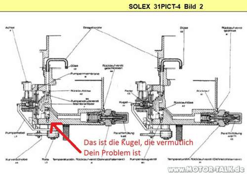

ich habe ein kleines Problem mit meinem "Leihwagen",sicherlich koennt ihr mir auch weiterhelfen,
es handelt sich hier um einen Käfer 44PS/Bjhr.73 mit PICT 34-4 Vergaser.
Problem ist,dass selbst nach tausch der Membrane/Beschleunigerpumpe nichts eingespritzt wird,der Kanal vom Gehaeuse Richtung Anreicherungsröhrchen ist frei,Benzin befindet sich in der Schwimmerkammer wie auch im Deckel der BeschlPumpe und Durchlass besteht auch von BeschlPumpe in Richtung Schwimmerkammer,was mir etwas seltsam vorkommt(Kugelventil?mmmh....)
Der Vergaser ist bestueckt mit einem sogenannten Dehnstoffschaltventil(kein pneumatisches!!).
Kann es sein,dass dieses defekt oder aber nur "verstellt"ist und so kein Druck zustande kommt?
Wie kann man es prüfen bzw. wie kann es eingestellt werden?
vielen Dank schon mal im voraus....
Gruss
Hopf850

durchgang von der beschleunigerpumpe in richtung schwimmerkammer? dann hängt derin kugelventil. einfach von der schwimmerkammerseit her ausbauen und gucken, was da los ist...
p.s. der 34er gehört eigentl. nicht auf deinen motor richtig währe der 31er

ein kugelventil hat der immer, sonst funktioniert ja die beschleunigerpumpe nicht! deiner hat auch eins!

das dehnstoffventil sorgt dafür, das temperaturabhängig mehr oder weniger sprit über die beschleunigerpumpe eingespritzt wird.
aber nochmal, dieser vergaser ist nicht der richtige für deinen motor, auch dein Ansaugrohr kann nicht das richtige sein denn sonst würde der 34er da garnicht drauf passen. da ist irgendwas zusammengemokelt.

1. das dehnstoffventil regelt die einspritzmenge der beschleunigerpumpe!
2. der vergaser und somit auch das Ansaugrohr und die Ansaugkrümmer gehören ganz, ganz definitiv nicht auf deinen Motor
3. das kugelventil hat dein Vergaser trotzdem!!! muss er! hat jeder! ganz bestimmt! und das hängt vermutlich!
google mal eine explosionszeichnung von dernem vergaser, da siehst du es auch.

Guck mal auf dem Angehängten Bild (zu deinem eigentlichen Problem)!
P.S. Ich vermute, wenn ich mir die Eplosionszeichnung anschaue, dass man daran einstellt, um wiviel mehr Kraftstoff eingespritzt wird, wenn der Motor kalt ist, nicht den Schaltpunkt...

na dann werd ich wohl nicht drumrumkommen,den Vergaser ins Ultraschallbad zu befoerdern.
Von aussen gibts keine Moeglichkeit,die Kugel mit Bremsenreiniger oder dergleichen in Angst und Schrecken zu versetzen?
