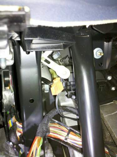

Liebe Gemeinde,
der Winter kommt und so habe ich heute als "noch W203 Neuling" mal die
Defrostertaste betätigt. Eigentlich hatte ich erwartet, dass jetzt richtig
"geballte Kraft" aus den Lüftungsschlitzen an der Windschutzscheibe kommt.
Aber: der Lufstrom wurde sogar geringer !
Ich habe alle möglichen Stellungen der Wahlschalter und Regler probiert, aber
immer sobald ich die Defrostertaste betätige, wird's weniger.
Was mache ich verkehrt / was könnte defekt sein ?
Danke für jeden Tipp !
LG,
Johanna
PS.: Mein Fahrzeug hat die kleine Klimaanlage ohne Display
Defrost taste und Umluft taste ca 3 bis 4 Sekunden zeitgleich drücken. Die Lämpchen fangen im Wechsel an zu blinken. Dauert ca 10 Sekunden. Dann schauen ob das Problem behoben ist.

Danke für die Rückmeldung.
Nur zur Info, hab bei mir auch mal die Kappen versucht zu kalibrieren. Das selbe wie bei dir.
Nach 15 min. ohne Ergebnis hab ichs dann abgebrochen.
100 pro der Stellhebel bei einem der Motoren
Dieser war es bei mir, ca. am linken Rand der Mittelkonsole glaube ich war dieser.
Img-20141129-145139
Das Hilft!
Danke

Hallo talkyred,
bei meinem Wagen war's damals der Stellhebel -
ausgetauscht : alles o.k. .
LG,
Johanna
