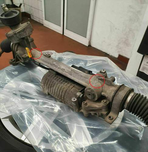

Huhu...ich brauch euer Schwarmwissen dringend...Fahre einen Touran 2.0 TDI BJ 2003...steht bei VW mit einem kaputten Lenkgetriebe....eigentlich möchte VW ihn umgerüsten auf Generation 3,ist mit aber mit 2600 Euro zu teuer.. Möchte einfach ein Lenkgetriebe rein haben,welches gerade verbaut ist...aber da liegt das eigentlich Problem...VW kann es mir nicht sagen,sie wissen weder welche Generation verbaut ist noch welches Lenkgetriebe.....??????anbei ein paar Fotos....anscheinend wurde das schonmal gemacht,aber keiner weiss anscheinend,mit welchen Teilen....mehr Nummern,als auf den Fotos sind wohl nicht zu erkennen,sagt VW....vielleicht weiss jemand Rat....lg Polly

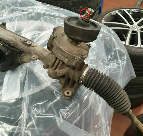

? Hast du einen Gehäuse - Bruch an deinem Lenkgetriebe :confused:
? + Zahnausfall
= siehe Fotos mit rotem Kreis
1T1 - Lenkgetriebe Gen1 Gehäusebruch?
1T1 - Lenkgetriebe Gen1 Gehäusebruch 3
1T1 - Lenkgetriebe Gen1-2 Verzahnung

Problem ist wohl,dass es nicht das original verbaute Lenkgetriebe drin ist....und sie nicht nachvollziehen können,was denn nun verbaut ist....nen kumpel sagte nun,ist eins von 2008 drin,wenn er nach den Fotos geht....neu gibt es das nicht mehr...aber gebraucht schon...nur,um das richtige bestellen zu können,muss ich ja schon wissen,wie es heißt bzw welche nummer das hat...Was bedeutet denn für mich als Laien "Zahnausfall"? -das boch mehe kaputt ist? Ursprünglich hieß es softwareproblem...dann auf einmal war das Lenkgetriebe hinüber....

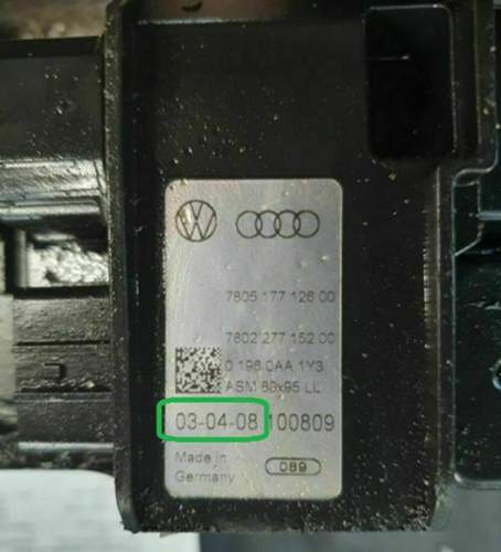

Dein Foto 4 - Aufkleber
= riecht für mich auch nach etwas aus 2008 ( grün - markiert )
03 - 04 - 08
= 3. April 2008 :rolleyes:
& den Logos oben ... VW & °°°° ... nach orig. VAG - Ersatzteil
Lenkgetriebe 2008
