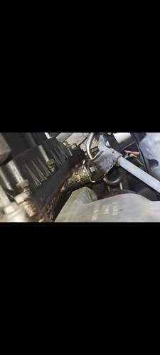

Ich war in der Zwischenzeit bei nem KFZler der meinte, "wie du es beschrieben hast, hatte ich den Verdacht auf kaputte Welle, aber nachdem ich es jetzt selbst gehört habe, vermute ich stark auf Blow Off Ventil."
Näheres kann ich euch berichten, wenn ich die Möglichkeit habe das Ventil auszubauen, oder ohne Abbau mit einer HandUnterdruckpumpe auf Dichtheit zu prüfen.

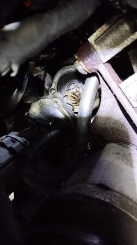

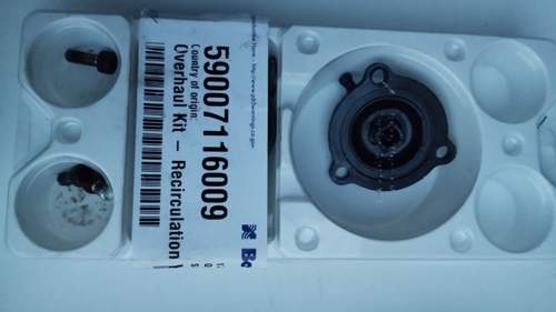

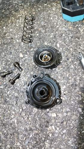

Ich habe ein Borgwarner Austauschkit erworben.
Vor dem Tausch habe ich mit Ner Spritze das alte Ventil angesaugt und es schien dicht zu sein.
Ausgebaut: alles am Ventil scheint vollkommen intakt.

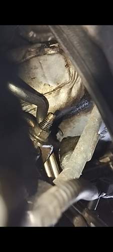

Es ist aber übelst voll mit Öl. Aus dem Unterdruckschlauch ist einiges an Öl ausgelaufen.

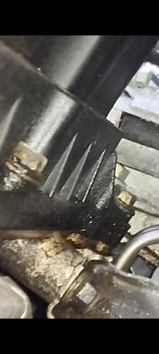

Auf der turbo Ausgangsseite wo der kurze Schlauch sitzt Öl ohne ende.
Oben Ansaugrohr entfernt und gesehen dass am Motorblock an der Dichtung zu dem Plastikgehäuse ölig ist.
Dennoch neues Teil eingebaut. Hatte aber die Vermutung dass der Fehler sicher noch vorhanden sein wird. Motor an. Schön Blauweißer Rauch und der Bastard heult wieder. Ich Versuche mal das Geräusch als YouTube Video hochzuladen. Schade dass man hier keine Videos uppen kann.

Hat jemand vllcht Bilder wie man an die Welle vom Turbolader kommt um diese auf Spiel zu testen?
