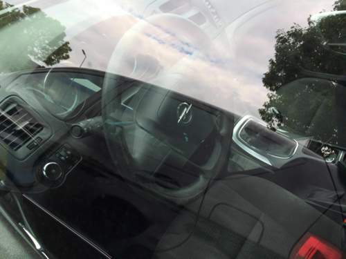

Ich hatte letztens auch einen Insignia bei einem Händler gesehen und war erstaunt, wie abgegrabbelt das Lenkrad schon war (siehe Bild). Bei max. 6-7 Jahren sollte das eigentlich noch nicht so aussehen...
