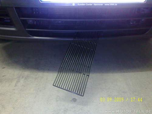

Hallo Gemeinde,
nachdem ich mir auch Sorgen um den Klimakondensator meines neuen Hugo gemacht habe, habe ich gestern den Umbau mithilfe eines sog. "Racegitters" durchgeführt, nicht ohne dies fotografisch zu dokumentieren.
Fürs Nachmachen hier also eine kleine Anleitung, wie es zumindest bei meinem Gewinner-Caddy 1.4 ging.
Man beachte die Anleitung zum Ausbauen des Stoßfängers in der FAQ, wo z.B. oben zwei Schrauben mehr verbaut sind.
Viel Spaß und viel Erfolg beim Nachmachen. 😁
Ich habe bei der Gelegenheit - und weil ich sowieso ein Racegitter 150x30cm hatte - gleich alle Schlitze an der Front mit dem Gitter ausgestattet. Wenn schon, denn schon... 😉

nachdem ich die Berichte über einige Defekte am Klimakondensator gelesen habe, hat auch mich die "Steine Phobie" gepackt. Ich glaube das das original Schutzgitter ausreichend ist, kann mit nicht vorstellen das kleinere Steine die durch das Gitter passen würden, noch genügend Durchschlagskraft hätten.
Letztlich müssten sich die Herren Konstrukteure bei der Gittergröße etwas gedacht haben. Oder ob die das sogar testen? Mit einer Zwille den ganzen Tag auf den Klimakondensator schießen und das auch noch bezahlt bekommen?
Wie auch immer, ich habs eingebaut und Ruhe iss. Ging sehr gut mit dem Tipp hinter der Stoßstange herschieben (hochkant), ausrichten und festchlipsen . 10 min. war die Sache vergessen.
Gruß Gazol
Hallo Gazol,
ich habe ich am Anfang auch gedacht, dass das Ding nicht viel nützen würde. Aber wenn man es mal (richtig) eingebaut hat, sieht man erst, wie es gedacht ist:
der Witz an dem Gitter ist, dass die Kühllamellen frei bleiben, aber das Plastik die Kühlmittelleitungen verdeckt und diese vor Steinschlag schützt.
Muss ja so sein, wegen dem Luftstrom. Und wenn ein Stein Dir an einer Stelle die Lamellen zermatscht, ist das mehr oder weniger egal. Aber wenn ein Stein eine Leitung trifft, leckt das ganze Teil und dein Klimakondensator ist bald hinüber.

Hallo Eginhard,
Du hast dir also das Gitter gekauft und weißt nicht mehr genau wie, wo und warum?
Tröste Dich!
Mir ist es kürzlich ähnlich ergangen. ich stand vor einer Eisdiele hab mir ein Eis gekauft. Plötzlich wußte ich nicht mehr genau wie, wo und warum!
Das muss wohl wie Du schon andeutest, am Alter liegen.
Aber jetzt mal Spass beiseite, wenn Du die Berichte hier auch nur ansatzweise Überfliegst, solltest Du wissen worum es geht. Ebenso hat sich in den letzten 4-5 Berichten heraus kristallisiert, das das original Gitter von VW seine Aufgabe voll und ganz erfüllt, wenn es denn richtig eingebaut wird.
Der richtige Einbau bedeutet, das man das Gitter wenn man es denn einmal hinter dem Kühlergitter reingefummelt hat, so positioniert, das die waagerechten Linien die am Kondensator zu sehen sind von dem Gitter verdeckt sind. Das sind nämlich die empfindlichen Kühlleitungen, die geschützt werden sollen.
Dann wird es mit den hoffentlich von dir mitbestellten Chlipsen festgemacht.
Wie das original Gitter richtig Eingebaut ist, ist einige Bericht zurück mit einem Foto Anhang zu sehen.
Und nun viel Glück, Du schaffst das schon.
Gruß Gazol
