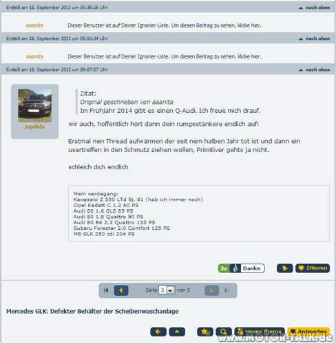

Original geschrieben von jupdida
schleich dich endlich
Mach´ es doch selbst, über die herrliche Ignorierfunktion.
Ist sehr entspannend, denn so stellt sich das bei mir dar : siehe Foto 😁
Herrliche-ignorierfunktion
Danke für den Tip 😉
Gruß Jup
