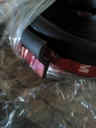

Ich habe mir jetzt erstmal so etwas hier bestellt:
https://www.ebay.de/itm/4M-Z-Fensterdichtung-selbstklebend-Autoturdichtung-Gummidichtung/173279028315
kannst du uns bitte bitte mal einen bericht und 2-3 fotos von deiner aktion zur verfügung stellen?
Das ist Moosgummi. Der saugt sich mit Feuchtigkeit voll. Dann fängt alles an zu gammeln. Im Winter kommt noch das allzu heißgeliebte Salz dazu. Ich würde das nicht machen. Gerade wegen der Rostanfälligkeit der Türen in diesem Bereich.
Nein, ist kein Moosgummi, sondern EPDM-Zellkautschuk. Der Unterschied ist, dass Moosgummi offenporig ist, Zellkautschuk aber geschlossenporig. Somit haben die Luftzellen untereinander keine Verbindung und es gammelt nichts oder saugt sich voll.
Klar, an den Schnittkanten kann sich eventuell die eine oder andere offene Mikroblase kurz mit Wasser füllen. Naja.
EPDM ist zudem aus der Dichtungstechnik bekannt. Daraus werden im Automobilbau allgemein Tür- und Fensterdichtungen hergestellt. Ist also keine Zweckentfremdung dieses Werkstoffs.
Wie gesagt:
Es ist nur ein erster Ansatz. Werde mir das anschauen und mal probieren, sobald das Zeug da ist.
Eine dünne und klebbare Gummilippe in originaler Bemaßung wäre mir lieber. Vielleicht finden wir da ja noch einen adäquaten Originalersatz?!
Wenn fertig mach mal Bilder.
Auf jeden Fall. Kann aber - wie gesagt - noch ein bisschen dauern, bis das Zeug aus China da ist. Bis dahin habe ich den Riss in der Dichtleiste mit 3M-Panzerband geklebt, damit die nicht so halb aus dem Türspalt raushängt.
Hier mein Gummi.
Img-20180706-183432
hansibo, das ist ja genau das Gummi, welches ich auch bestellt habe. Cool! Dann bin ich ja mal gespannt.

So, ich habe das gestern dann mal gemacht...
Die Leisten lassen sich absolut leicht lösen. Einfach die 20er Torx rausschrauben, die Leiste nach hinten schieben, schon ist sie ausgehakt und kann abgenommen werden.
Nehmt Euch schon mal einen Wassereimer und eine Bürste zur Hand, um den vielen Dreck und Lehm von der Tür und der Rückseite der Leiste zu waschen... Da steckt ja ordentlich Mist hinter.
Wenn man die originale Dichtleiste genau an der letzten Rille abschneidet, so dass nur noch der "ungerillte" Rest stehen bleibt, passt es mit der neuen Dichtung perfekt und die Klebefläche liegt zu 100% auf.
Das Schneiden mit dem Cuttermesser war etwas nervig, da die Dichtung ja ein bisschen nachgibt (ich mag eigentlich keine unsauberen / ungeraden Schnitte), aber es ist okay.
Der 3M-Klebestreifen hält bombig und auch von der Form, Länge und Position könnte es nicht besser sein. Habe die alte Dichtleiste aber vorher noch auf der Klebeseite mit Waschbenzin gereinigt.
Wenn Ihr in der Bucht einfach mal Dichtung Z-Typ in die Suche eingebt, findet Ihr das Passende... ;-)
Habe mal ein paar Bilder von der Aktion und dem fertigen Objekt hochgeladen.
So sah meine Leiste aus.
Die neue Dichtleiste.
Passt ganz gut.
