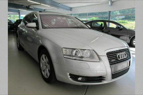

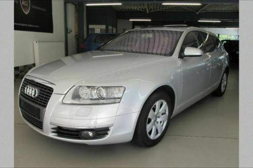

WO bitte (siehe Bilder!) sind da an meinen Türen von außen irgendwelche Leisten zu sehen????
Da sind keine Leisten!
Bei meinem Audi sind die von unten in die Tür eingeschoben und rechts und links (von innen!) mit jeweils einer Torxschraube befestigt.

Andere Bilder auf denen die Türleisten noch schlechter zu erkenne sind hast du wohl nicht gefunden ??? :confused:
Auf dem von mir angehängten Bild siehst Du die Türleisten von denen die Rede ist.
Diese Türleisten sind jeweils mit 2 Torx-Schrauben von innen befestigt und an jeder Türleiste ist eine Gummidichtung dran, welche es nicht einzeln zu kaufen gibt.
Wenn das bei deinem Audi A6 4F anders ist mach Bilder davon (auf denen man auch was erkennen bzw. sehen kann) und stell sie hier rein, das kann ja nicht so schwer sein.

BerndM64 sieht das aber allem Anschein nach anders. Vielleicht sollte er einfach mal die beiden Torx-Schrauben lösen und die Türleisten abnehmen, dann sieht er ja die Gummilippe und wie sie an der Türleiste befestigt ist.
Oha, das geht ja nicht weil er hat ja keine Leisten an seinem A6 :D
