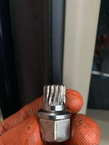

Als ich vor zwei Wochen auf die Winterräder wechseln wollte, ist mir gleich beim ersten Rad der Steckschlüsseleinsatz vom Felgenschloss abgebrochen. Da ich im Sommer neue Reifen bekommen habe, bedanke ich mich an der Stelle schonmal bei dem Mechaniker, der mir die Radschrauben mit dem Schlagschrauber festgezogen hat. Alle anderen Schrauben waren auch so fest, dass ich sie nur mit einer Verlängerung öffnen konnte, ohne mir den Rücken zu zerstören. Die Radschraubensicherungen sind übrigens original BMW und besitzen eine Innenverzahnung.
In der Werkstatt sagte man mir, dass man die Schrauben zwar öffnen kann, aber es wird teuer und garantieren könne man für nichts. Auf Youtube gibt es einige Videos zu dem Thema, meistens war das sehr viel Arbeit und auch die eine oder andere Felge wurde beim Ausbau beschädigt. Schweißen, stundenlanges Werkeln und eine neue Felge wollte ich natürlich unbedingt vermeiden.
Habe mir dann zuerst aus dem Onlinehandel einen neuen Schlüsseleinsatz (Made in China) für das Schloss gekauft. Hat ca. 15 Euro gekostet, wurde schnell geliefert, machte einen vernünftigen Eindruck und hat auch gut gepasst. Beim vorsichtigen Versuch das festsitzende Schloss zu öffnen, merkte ich wie sich der neue Schlüssel langsam verbog. Hab dann, bevor er bricht, zum Glück die anderen drei Felgenschlösser öffnen können und diese Schlösser schon mal entfernt. Beim festsitzenden Schloss ist der Schlüssel durchgerutscht und hat die Verzahnung im Schloss zerstört.

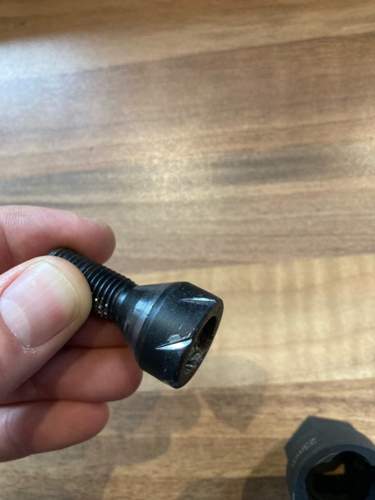

Dann wurde ich auf einen speziellen Linksausdreher (bei E**y) aufmerksam. Da die runden Schraubensicherungen einen Durchmesser von 23 Millimeter haben, habe ich die Nuss in Größe 23 bestellt. Es handelt sich um das Produkt Hesselink SN-23 (ich sehe das nicht als Werbung, da es lediglich von diesem Hersteller Linksausdrehnüsse in Größe 23 gibt, zumindest habe ich im Internet keinen anderen Hersteller gefunden, die meisten Sets beinhalten, wenn überhaupt, nur die Größen 22 und 24 aber NICHT 23!).

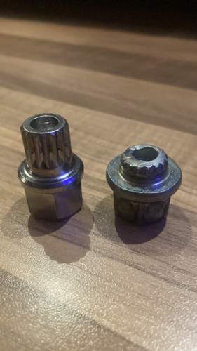

Lieferung war sehr schnell, Qualitätseindruck super, der Preis mit ca. 18 Euro inkl. Versand niedrig genug um es wenigstens zu versuchen. Die Nuss darf auf keinen Fall aufgeschlagen werden, sie wird aufgesetzt, mit irgendeinem ½ Zoll Werkzeug nach links gedreht und frisst sich dann auf die Radschraube. Und es hat perfekt funktioniert! Die Nuss frisst sich weniger als eine viertel Umdrehung auf die Schraube und nimmt diese dann einfach mit, da sich die Nuss nach innen hin um ca. 1,5 Millimeter konisch verjüngt. Das Schloss war offen und wäre nicht vorher schon die Verzahnung des Schlosses rundgedreht gewesen, hätte ich die Schraube wieder verwenden können. Sie hat zwar ein paar Kerben aber ist nicht zerstört. Der Linksdrehnuss hat man den Einsatz auch nicht angesehen, sie wartet jetzt auf die nächste Aufgabe.
Folgende Bedingungen müssen gegeben sein, damit der Linksausdreher funktioniert:
Die Radschraubensicherung darf keinen Drehring auf dem Kopf haben, sonst dreht sich dieser einfach mit und die Nuss kann nicht greifen
Es muss genug Platz in der Felge sein um die Nuss auf die Radschraube zu setzen (vom Hersteller gibt es eine Tabelle, welche Außendurchmesser die Aufsätze haben). Sollte der Durchmesser zu groß sein, muss evtl. auf eigenes Risiko vom Aufsatz etwas Material abgetragen werden bis der Durchmesser klein genug ist

Links neu, rechts Original
Neu verbogen
Geöffnete Schraube mit Kerben
