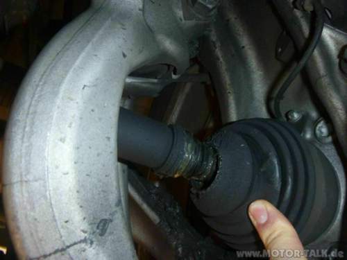

Ich hatte mein Auto zur einer Reparatur am Freitag zur BMW Niederlassung gebracht. Bei der Dialogannahme dann der Schock. Am rechten Rad war die Manschette (Faltenbalg) der Antriebswelle abgerissen.

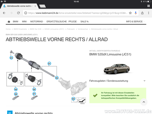

Der Serviceberater meinte das könne erst so ab 250.000 km passieren, nicht aber bei 25.000 und einem 6 Monate altem Auto. Zuerst dachte er ich wäre irgendwo drüber gefahren, als ich ihm aber sagte dann müsse ja dort alles kaputtgeschlagen sein, meinte er er weis nicht wo das her kommt. Nun wird es repariert (auf Garantie). Die benötigten Teile (siehe Bild 2, Teile 04 + 06) sind nicht nicht einmal im Computer angelegt gewesen, weil sie logischerweise bisher niemand gebraucht hat.
Ich bin der Meinung das die Manschette / Faltenbalg entweder porös war und deshalb abgerissen ist. Mein Vater, der Flugzeugmechaniker im Ruhestand ist, bracht die Variante ins Spiel, das die Manschette / Faltenbalg ggf. falsch montiert wurde. Nämlich so das er zu weit auseinandergezogen wurde. Er ist ja an den Enden jeweils mit einer Schelle fixiert. Beim kompletten Einschlagen der Räder könnte es ja dann zu einem solchen Zug kommen, das es dann an einer Stelle einreißt und dann immer weiter.
Gerne würde ich aber von Euch qualifizierte Meinung dazu hören. Die Bilder die dabei sind zeigen einmal den Schaden und das andere das Teil welches kaputt ist.
Danke

Die Frage die sich mir da stellt ist, wie lange fährst du nun mit der kaputten Manschette da die Manschette mit Fett gefüllt ist und das dürfte durch den Riss ja entwichen sein. Ich schätze früher oder später wird es sich zeigen ob die Antriebswelle einen Schaden davongetragen hat weil sie ohne Fett gelaufen ist.
@Sasamil326 schrieb am 18. November 2017 um 17:43:00 Uhr:
Ich denke nicht so lange, da mein Auto erst eine Woche vorher in der Werkstatt zum Ölwechsel war. Auch da wurde es hochgehoben und der Annahmemeister schaute drunter. Und das würde ja sogar mir als nicht Techniker auffallen.
Man sieht auf dem Bild, das das Fett schon überall verteilt ist, aber auch noch etwas drin ist.
Ist dennoch eine gute Überlegung, das ich mir das mal irgendwo hinlege und falls es mal zum Probem mit der Abtriebswelle kommt wieder raushole.
Danke
Sieht man doch auf m Bild wo das Fett klebt (unterhalb der Antriebswelle hinten am Träger) ... und so wie es aussieht wohl auch schon länger.

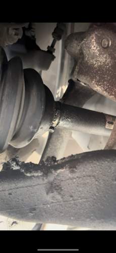

bei Fahrzeugen mit Frontantrieb werden die Äußeren Manschetten mehr beansprucht wegen der Lenkung.
Dennoch halten sie i.d.r. wesentlich länger, wie auch die Werkstatt dem TE bereits bestätigte. Ich bin zwar nicht vom Fach, habe aber über dreißig Jahre Fronttriebler gefahren. Die Manschetten haben immer über 100tkm gehalten -- selbst bei Opel in der Lopez Ära...
Ich tippe daher ebenfalls auf Montage- oder Materialfehler.

könnte auch ein Marderbiss gewesen sein, die Tierchen lieben ja Gummi.
@nobbi3111 schrieb am 6. Juli 2023 um 19:32:17 Uhr:
Das glaube ich nicht. Es ist auffällig, dass die innen zur Welle gerissen sind und zwar beidseitig. Das lässt den Schluss zu, dass die Manschetten zu klein demonstriert sind. Die Qualität ist einwandfrei, jedoch zu klein. Sie können sich nicht ausreichend ausdehnen ohne zu reisen, wenn gelenkt wird. Das ist meiner Meinung nach ein Konstruktionsfehler.
