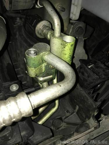

Was sagt ihr zu der Verbindung am Klimakondensator? Ist das eine typische Stelle? Vor zwei Jahren wurde die Anlage mit Kontrastmittel befüllt.
Img-6177
Da sind die Gummiringe die sich im Verbindungsflansch befinden von Alu-Oxidation unterwandert worden.
An der Oxidschicht kann der Gummiring nicht mehr richtig abdichten, somit entweicht das Kältemittel, ÖL und Kontrastmittel langsam durch die Poröse Öxidschicht.
Evtl. reicht es wenn man die Verbindungsflansche auseinander nimmt und gründlich von der Oxidation reinigt und anschliesend mit neuen Gummiringen wieder zusammenschraubt, dazu muss die Anlage aber abgesaugen und danach wieder neu befüllen lassen.
Nach der dichtigkeitsprüfung sollte man die Verbindungsflansche z.B. mit Konservierungswachs behandeln, damit man länger ruhe hat und das Salzwasser nicht mehr durch die Kapilarwirkung in den Spalt gezogen wird und dort wüten kann.
