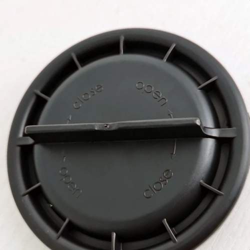

ich habe heute versucht meine Xenonbrenner zu tauschen, auf der Fahrerseite hab ich das ohne Probleme geschafft.
Auf der Beifahrerseite ist es aber nicht möglich den Deckel vom Brenner abzumachen. Der steckt da so fest dran, es ist unmöglich ihn zu drehen und die Schrauben die den Deckel sichern hab ich natürlich rausgedreht. Mit Zange habe ich es auch schon versucht...
Es ist auch komisch, dass der erste Deckel der einfach abzumachen ist vertikal steht und der auf der Beifahrerseite steht horizontal, wie unten auf dem Bild zu sehen ist.
Habt ihr evtl. ein Tipp ?
Vielen Dank schonmal
Deckel horizontal

Vielleicht steht er bereits in der "Offen"-Stellung, hast Du mal versucht ihn abzuziehen?
Themenstarteram 26. Januar 2024 um 8:29
Ja hat leider auch nicht funktioniert
@Cooper2143 schrieb am 26. Januar 2024 um 09:29:33 Uhr:
Ich hatte selbst den Deckel bei mir mal falsch (mea culpa), was bei der Montage kein größeres Hindernis darstelle, aber beim nächsten Wechsel mir unzählige Schweißperlen auf die Stirn trieb.
Das Problem war die Führung auf der Rückseite, die dann am nächsten Pin stehen bleibt, aber die Drehung noch nicht ausreichte, um sich leicht demontieren zu lassen.
Wenn hier jemand eine bessere Idee hat, lasse ich mich gerne eines Besseren belehren, aber bei mir hat sanfte, sehr vorsichtige Gewalt geholfen. Dabei hat der Gedanke an die Kosten eines neuen (adaptiven) Scheinwerfer etwas geholfen, nicht zu rabiat vorzugehen.
Ich wünsche dir daher viel Erfolg, dass du den Deckel zerstörungsfrei abbekommst. Nimm dir vielleicht den Deckel der anderen Seite und schau dir nochmals den Bajonettverschluss an, während du da mit etwas Nachdruck herangehst.
VG
Chris
Ich muss nochmals nachlegen und bekomme es tatsächlich heute nicht mehr ganz aus dem Stegreif zusammen.
Den Deckel kann man ja nicht "falsch herum" montieren - es lag vielmehr an der Position der Rasterung, die in meiner Erinnerung asymmetrisch angeordnet und die Normalposition durch den Steg bzw. durch einen Pfeil gekennzeichnet war. Weicht man davon ab, dann klickt man den Deckel ein und er rastet dann so ein, dass die vorgesehene Drehbewegung nicht mehr ausreicht, um das Bajonett zu öffnen.
Schaue ich mir im Netz die Bilder vom Deckel an, scheint alles symmetrisch zu sein, daher irritiert mich meine Erinnerung gerade etwas. Fakt war, dass ich aber tatsächlich den "Pin" aus der Nute drücken musste, um den Deckel abzubekommen.
Viel Erfolg!
