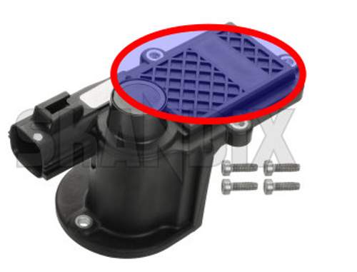

Mir ist scheinbar irgendwann der Deckel der Steuereinheit vom AGR abgefallen (keine Ahnung wann, aber es scheint noch zu funktionieren). Teilenummer ist: 31216573
Frage: Der Deckel ist ja aus irgendeinem Grund da drauf. Da die Einheit aber noch funktioniert, derzeit schlecht zu bekommen ist und ohnehin kein billiges Ersatzteil ist, habe ich mir gedacht, dass ich es drucken könnte. Die Abmessungen sind kein Problem, weiß jemand, ob es in irgendeiner Weise luftdurchlässig sein muss? Da scheint so eine Art Vlies unter dem Deckel zu sein. Ist das sowas wie ein Filtervlies?

Wie kann das abfallen? Da ist doch ein Stecker dran und normalerweise geht das auch nicht runter ohne vorher die Drosselklappe abzubauen. Oder ist nur der rot markierte Teil abgebrochen? Dann fehlen aber trotzdem die Kontakte zum Motor, d.h. das AGR-Ventil kann nicht funktionieren.
Das schwarze Teil ist der Positionsgeber des AGR-Ventils, da ist kein Vlies. Der Motor selbst ist im AGR-Ventil und bekommt über das schwarze Teil seinen Strom, dazu gehen zwei Kontakte in zwei Löcher.
Es wird ein Fehler abgelegt sein, in Vida steht auch "EGR-Regelung bleibt aus". Das AGR wird also eher nicht funktionieren, was ja in Bezug auf die Verkokung auch nicht schlecht ist... Wird denn kein Fehler im Tacho angezeigt? Sollte eigentlich, sowas wie "Motorwartung erforderlich".
Du kannst ja auch mal nach einem gebrauchten AGR-Ventil schauen, die Verwerter werden die Elektronikeinheit eher nicht einzeln verkaufen. Und neue Dichtung für die Drosselklappe kaufen, die muss neu.

Es fehlt nur das 2mm hohe rechteckige Plastik. Darunter ist das Vlies und ein kleines rechteckiges Bauteil zu sehen.
Mache später noch ein Foto.
Ich habe keine Fehlermeldung, die sich auf die Drosselklappe bezieht.
In der Diagnose wird die jeweilige Stellung der Drosselklappe angezeigt.

Hier die Bilder mit "ohne Deckel". Unter den Schmutzpartikeln ist etwas vliesartiges.

Das Vlies ist bestimmt zum Feuchtigkeit gleichmäßig halten. Ich würd einfach Panzertape drüber machen.
