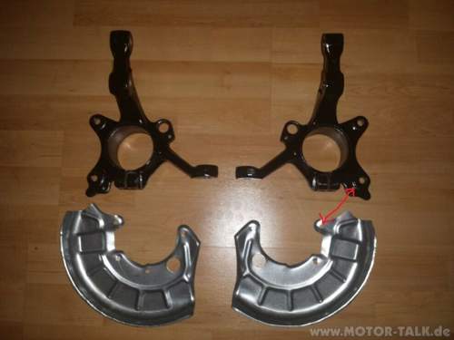

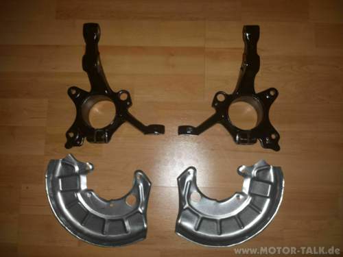

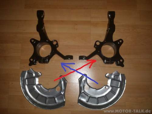

Habe folgendes Problem: Hab eine G60 Bremsanlage und mir neue Deckbleche bzw. Staubschutzbleche geholt.
Wie auf dem foto zu sehen.Auf den Deckblechen steht Drauf: Deckblech,vorn, Girling 280mm.
sollte dann ja passen,tut es aber nicht.Findet irgendjemand den Fehler?

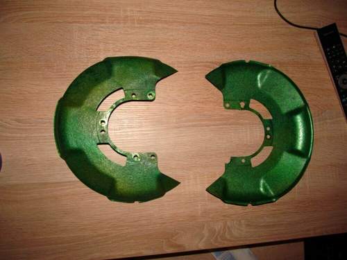

habs entrostet und lackiert (die grünen😁), und dann passte es auch nicht ,
dann neue gekauft ,auch die neuen die selben von TM ,die hab ich auch jetzt liegen 😠

ja also hab jetzt mal die bleche mit denen der alten 239er bremse verglichen und musste feststellen das es die bleche für die 239er sind.
Sauerei sowas obwohl extra auf den neuen blechen draufsteht ''Girling 280mm''
Naja werden zurückgeschickt und jetzt weiss ich ja welche ich mir holen muss.

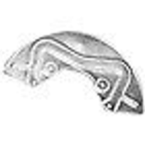

Weiss wer die Teilenummer von den grün lackierten Blechen? Die such ich nämlich. Hab zwar nur einen PN, aber die derzeit verbauten Spritzbleche sehen von der Form her genau so wie die grünen aus. Die, die lt. VW für meinen PN passen, gehen nicht ganz rum. Ich will aber die, die die Scheibe von Oberkante bis Unterkante Bremssattel schützen.
Sind 239er Scheiben.
Danke und Gruß,
ultrapicker

Hab gefunden was ich such: klick
Sind nicht für G60 aber wohl passend für mich..sorry für's offtopic *g*

die sind für hinten HA !!

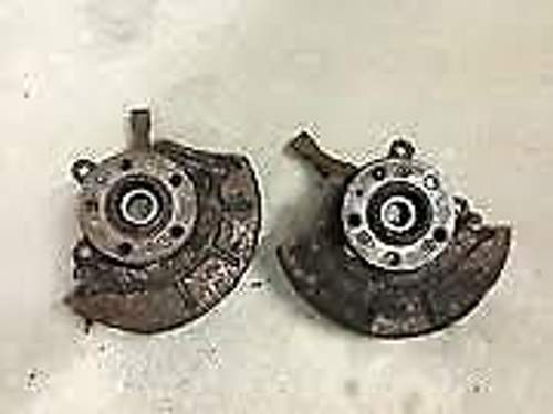

In der Angebotsbeschreibung steht was anderes, siehe Foto. Hab die jetzt schon bestellt. 😕
Auf dem Foto sieht man das momentan verbaute Blech. Sieht wirklich ganz anders aus als in dem Angebot von der Bucht. Da bin ich ja mal gespannt was ankommt. Ist zum Glück mit kostenloser Rücksendung.
