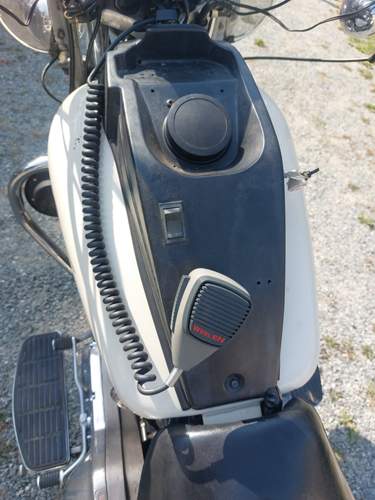

Als Verbraucher kommen bei meiner Police ja noch Verstärker, Sirene und Lautsprecher dazu. Beim Anlassen kommen Geräusche aus dem Lautsprecher. Jemand meinte, das sei normal. Wenn ich den Lautsprecher abklemme, ist der Starter genauso unzuverlässig. Mal ja, mal nicht.

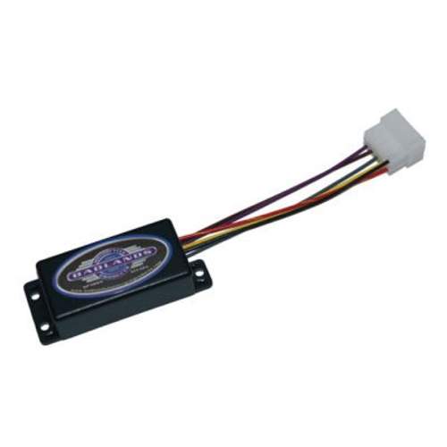

Wenn es bei dir tatsächlich am Modul liegen sollte, dann würde ich anstelle von diesem OEM-Modul
eines von BADLANDS z.B. MSC Partnr. 513392 verbauen!
Siehe unter dieser Partnr. auch bei www.bigtwin-motorcycles.de

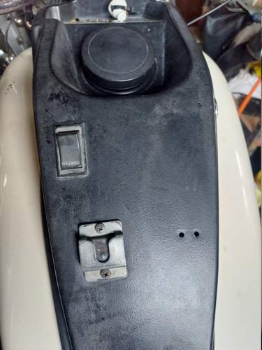

Wie schaltest du denn auf den Warnblink-Modus?
Hast du da einen Extraschalter?
Ja, ein extra Schalter. So sieht das bei mir aus. Irgendwelcher Kunststoff.
Police Dashboard?
Dann wurde das OEM-TSM sowieso schon umgangen oder entfernt.
Ergo mal den Blinkgeber wechseln.

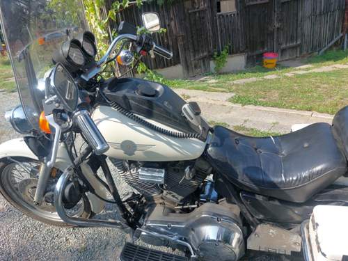

Zeig mal ein Bild von deiner Maschine. Sieht interessant aus.
Hier bitte.
Es tut es nicht.
