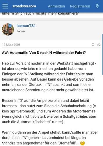

Die Segelfunktion funktioniert anders, du brauchst ein bestimmtes Bauteil im Getriebe, damit man segeln kann. Auf N stellen während der Fahrt sollte tunlichst vermieden werden, da das Getriebe Schaden nehmen kann. Hat was mit dem Öldruck zu tun, finde den Artikel aber nicht mehr...
@.John.Smith. da bin ich jetzt aber auch neugierig. Wo ist der Unterschied zwischen N und Segelfunktion. Ich glaube es dir und bin sehr daran interessiert. Schalte auch öfter mal bei 150 in Neutral.
Vielleicht findest du das ja noch, wäre cool.
Mir erschließt sich bei entkoppeltem getriebe der unterschied zwischen Stand und Fahrt nicht so recht, habe aber von Wandlergetrieben auch so gut wie 0 Ahnung
