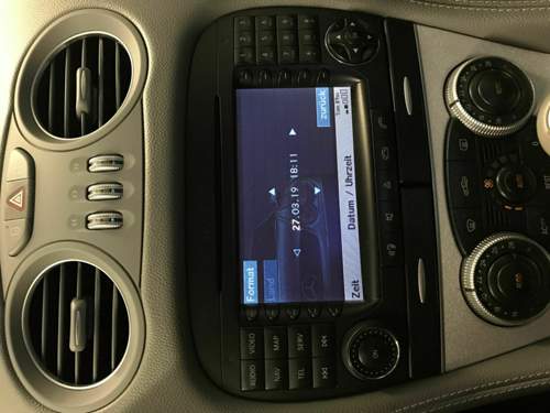

Beim SL (R230) mit comand ntg1 von Siemens stimmt die Uhrzeit und das Datum im headunit.
Außerdem kann man alles (Uhrzeit und Datum) manuell am headunit verstellen (siehe auch Foto).
Im KI zeigt es bei mir nur die Uhrzeit nicht das Datum an.
Im KI kann ich die Zeit oder das Datum nicht verstellen.
Das ging nur wenn man das comand auscodiert und die zeitverstellung im KI per variantencodierung aktiviert. Nur mit Developer sd möglich.
