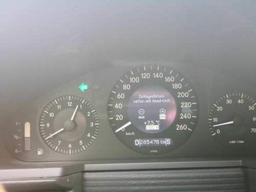

hi
ich wüsste sonst nicht was ich als thema erstellen sollte
heute morgen beim starten des fahrzeugs 4:35 uhr
kam sofort die meldung tüv / au termin, er hat gerade vor zwei drei monaten tüv bekommen
dann schaute ich aufs datum 21.10.1976 😕
da wird es wohl das alles noch nicht gegeben haben
geschweige den ein comand.
weiß jemand rat
siehe bild im anhang mit vin
E 320 baujahr ende 2003 benziner
danke im voraus

In diesem hier diskutierten Fall vermute ich eher einen Überlauf eines Feldes oder Variable oder Zähler im Programm, dass dem RTC nachgelagert ist. Ein Hersteller solcher Steuereinheiten und Controller verwendet überlicherweise ein RealTimeClock Modul, welches er zukauft von einem weiteren Hersteller. Evtl. auch in Kombination mit einem kleinen Microcontroller. Die RTC zählen einen Zähler hoch und geben aufgrund eines voreingestellten Startdatums ein aktuelles Datum aus. Je nachdem wann die RTC Module produziert wurden, können diese unterschiedliche Startdaten vom Hersteller hinterlegt haben. Evtl. wurden vom Zulieferer von Daimler verschiedene Daten als Startdatum hinterlegt sein. Wenn jetzt tatsächlich in den 211ern RTC Module mit Startdatum 1976 verbaut wurden (Lagerware) und die Zählervariable einen Überlauf erfährt, so fängt es wieder von vorne an.
Eine weitere Theorie wäre, das die wizig kleinen Stützbatterien, die das RTC Modul unter Spannung halten leer ist. Gegen diese Theorie spricht, dass jetzt plötzlich so viele 211er auf einmal spinnen.

Ich auch vor Wochen als das Thema aufkam. Wenn Synchronisation aktiviert ist und man mit dem der Pfeiltaste weitergeht springt man sofort raus aus dem Menü. Wird die Synchronisation deaktiviert und man geht mit der Pfeiltaste weiter kommt man zum Datum und Uhrzeit.
Liegt wahrscheinlich an verschiedenen Softwareständen. Und der Vollständigkeit halber sollte man das auch nennen dass es sowohl als auch gibt.
Und ich habe es bei meinen beiden 2004er gemacht. Einer hat den ab Werk Tacho verbaut, der andere einen 2008er Tacho.
...wie du schon richtig vermutet hast, anscheinend ist die Software ausschlaggebend. Auch wenn ich die Sync. einschalte, kann ich das Datum im KI ändern, so auch beim E500 aus BJ 2002, aber z.b. bei einem E270 CDI aus BJ 2006 geht das nicht mehr.
Voraussetzung ist natürlich die Freischaltung vom Datum im KI.
