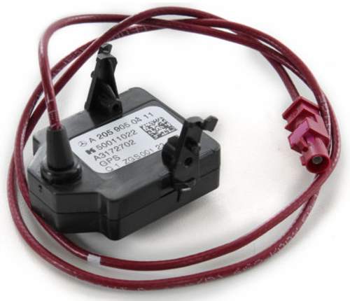

@hotfire siehe Anhang, sind u.A. in den beiden Spiegeln vorne verbaut (ja, es sind "Antennen", keine "Sender"😉.
@hame22 okay, jetzt verstehe ich dein Anliegen auch richtig. Ob der Datenfluss gestoppt wird nur durch die eine Sicherung, kann ich dir nicht sagen. Welche Daten genau möchtest du denn nicht an MB rausgeben?
Bedenke auch, dass bei einem Service oder beim Auslesen deines Fahrzeugs auch eine Reihe von Daten gespeichert wird. Deswegen auch nicht böse gemeint, aber faktisch musst du dein Fahrzeug verkaufen, wenn du wirklich keine Daten mehr an Mercedes weitergeben. Aber vielleicht hilft dir ja weiter, was eine Seite zuvor erwähnt wurde: "Sicherung vom KOMO oder HERMES ziehen. Fertig."
Da die keine Signale ausstrahlen würde ich hier keine Energie rein setzten - ohne die Dinger geht dann auch kein Navi und ggf. andere Systeme auch nicht mehr.
