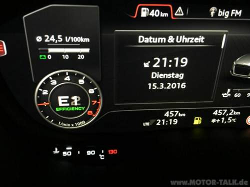

Ich habe auch nur eine reine Datenkarte im MMI
Habe auch eingestellt, dass nur Datenverbindungen über die SIMkarte abgewickelt werden sollen.
Das funktioniert auch. Jedoch sehe ich in Display immer nur LTE und alle balken auf Grau. Die Anzeige bewegt sich auch nicht wenn man durch einen Netzabschnitt mit wenig Empfang fährt.
Das MMI habe ich schon resettet. Auch unter dem Verbindungsmanager bei Datenverbindungen ist die Sim ausgegraut und man kann sie nicht anwählen, aber die Verbindung funktioniert trotzdem.
Kann mir jemand sagen, warum das so ist? Mir wäre es Recht wenn zumindest die Anzeige richtig funktionieren würde mit LTE Gprs usw.

Hast Du mal versucht die SIM einfach nochmals raus und wieder reinzustecken? Hört sich so an, als ob die SIM nicht mehr richtig erkannt wird.

Ja habe ich schon öfters.
Kannst du mir vielleicht einmal deinen Versionsstand vom MMI durchgeben?
Ich habe von der Telekom eine reine Datenflat SIM Karte. Erkannt wird die SIM ja nur nicht richtig, sonst würde es ja nicht funktionieren. Beim Datenverbrauch sieht man auch dass der Zähler mitläuft im MMI.
