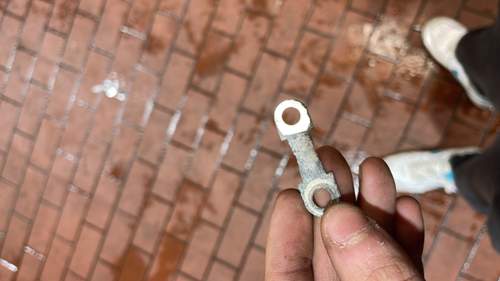

@patru die Batterie ist keine Originale und ich würde sagen schon ein bisschen älter, die Batterie plus Sicherung rechts neben den Pluspol ist ziemlich korrodiert, ich habe die einmal ein wenig sauer gemacht und mit Kontakt Spray eingesprüht dies hat aber nichts gebracht. Auto lässt sich super starten

Der Starter läuft auch mit 9V, aber nicht alle Steuergeräte.
Batterie habe ich schon vor einigen Tagen getestet der Batterietester aus der Werkstatt sagt i.O, dass einzige was nicht gut ist, ist die blattsicherung
Normal neu machen. Jetzt vielleicht kein Teil verfügbar. Also altes einbauen, Fehler löschen, starten, wieder auslesen. Kommt Unterspannungsfehler wieder??
Wenn nein, Sicherung trotzdem ersetzen.
Wenn ja, Sicherung überbrücken, und nochmal löschen......
Fehler weg, Sicherung ersetzen.
Fehler immer noch da, Sicherung trotzdem ersetzen, aber nicht der Fehlergrund.
