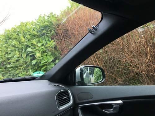

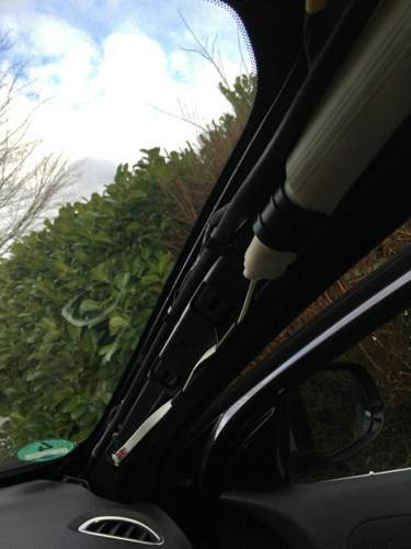

Ich habe auch eine Dashcam bei mir installiert und das Kabel ist nahezu unsichtbar. Oben das Stück zur A Säule bin ich unter dem Himmel lang gegangen dann rüber das Stück bis zur Gumnidichtung der A Säule (das ist das einzige ganz kleine Stück wo man das Kabel sieht) dann entlang der A Säule unter dem Gummi runter bis auf die Höhe vom Handschuhfach. Dann rüber unter dem Handschuchfach wo man das Kabel super hinter dem Handschufach entlang legen kann bis zur Mittelkonsole, dann unter der Mittelkonsole rüber zur Mittelarmlehne und da drunter dann an den 12 V Anschluß. Die Armlehne ist hinten so geformt, dass man extra ein Kabel raus führen kann ohne das es wenn sie zu ist gequetscht wird. Das ganze verlegen hat 10 Minuten gedauert.
