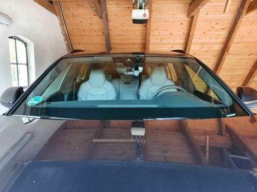

Ich habe meinen Audi UTR am dafür vorgesehenen Platz VOR dem Spiegel montiert. Da sieht man von innen quasi gar nix davon. Von außen nur bei entsprechender Beleuchtung. Die hintere Kamera fällt ebenfalls kaum auf.
UTR vorn
Innen
UTR hinten

Bei deinem Auto sollte sowohl Dauerplus, als auch geschaltetes Plus unter der Abdeckung Rücksiegel/Frontkamera zu finden sein. Ich habe den originalen Audi UTR mit zwei Kameras auf diese Weise "unsichtbar" im Q8 verbaut.

Mein Setup mit einem Vantrue N2 Pro habe ich selbst eingebaut, das war kinderleicht. Das Kabel verläuft - bis auf 2cm -unsichtbar hinter der Dachhimmel-Verkleidung. Strom wird per Dauerplus im Sicherungskasten, mit einem Spannungsüberwachungsmodul zwischengeschaltet, abgegriffen. Die Parküberwachung läuft über den eingebauten G-Shock- und Bewegungssensor, solange die Batteriespannung nicht unter 11,7 Volt sinkt.
Dashcam1
Dashcam2
Dashcam3

Das ist ein Dual-Dashcam in einem Macan SD. Das Spannungsüberwachungsmodul und das GPS Modul gibt es auch von Vantrue. Ich hab das GPS-Klebemodul eingebaut, da es deutlich kleiner als das mitgelieferte Modul mit Saugnapf ist.
