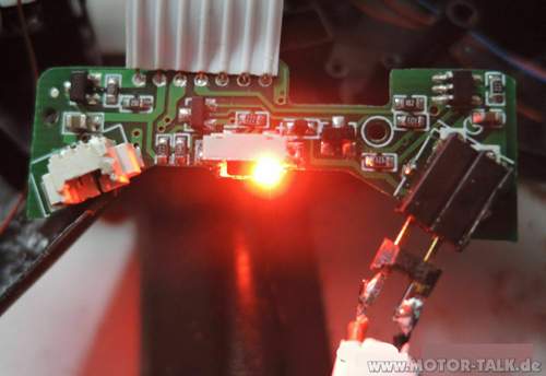

Die genannten Anforderungen ließen sich allesamt erfüllen, sowohl mit Fertig-Geräten, ganz besonders gut mit Selbstbau bei entsprechenden Kenntnissen.
Schau mal auf Bild 2, da sitzt ein "komplettes Ladegerät" auf einer Platine, die in einem Quadro-Copter steckt. Der kleine schwarze Knubbel mit 5 Anschluss-Beinchen misst nur ca. 2 x 5 mm, und enthält die komplette Ladeelectronic für das Laden eines Akkupacks. Für deine Anwendung müsste das Teil schon etwas größer sein, aber eine Platzfrage gibts da nicht.
Die benötigte USB-Buchse ist nur zum Teil benötigt, nämlich nur diejenigen Pinne dadrin, welche für die Stromversorgung nötig sind. Im Übrigen sind diese USB-Buchsen auf Dauer nicht zuverlässig. Im rauhen Steckbetrieb bekommen die schnell die berüchtigten "Wackler". Wenn man kann, dann kann man solche Buchse sehr gut durch eine ganz andere Verbindung ersetzen. So habe ich bei meinem Kopter die ursprüngliche USB-Buchse durch eine ordinäre Platinensteckverbindung ersetzt. Die taugt wenigsten auf Dauer was.
Du könntest dich mal im Freundes-/Bekannten-/Kollegen-Kreis nach Elektronikern umschauen. Gibt es da einen, würde der sich über solchen Auftrag von dir freuen.
Aber es gibt all das auch fertig zu kaufen.
Grüße, lippe1audi
Ladebuchse
Platineoben
Neu-ladung

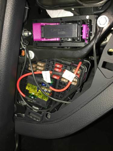

@ScooterFreak
Sage mal bitte, wo hast du Zündplus und Masse abgegriffen?
Ich möchte gern an die Sicherungen seitlich am Armaturenbrett, links oder rechts. An welche Sicherung könnte man da gehen, ohne dass man irgendwas beeinträchtigt.
@ScooterFreak
Moin,
bin an den Sicherrungskasten Fahrerseite gegangen. Platz 31 ist unter anderem Zündplus. Masse hab ich oben rechts im ersten Bild abgegriffen, musst nur den Lack vom Metallträger abschleifen, damit man guten Kontakt hat.
8aaef07f-7d24-45e2-9632-beade39173f0
04e917cb-60eb-4b88-9b78-3c3610a917ca
Beifahrerseite ist auch geschaltet und dauerplus zu finden. Masse kann man am sicherungsträger abgreifen.
Foto hab ich leider nicht. Hab es aber so gemacht. Bin auch von vorne oben rechts hinter dem airbag an der A-Säule nach unten.
