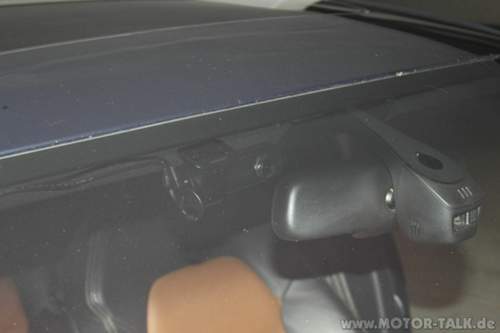

Ich fahre eine Limo und hatte die hintere Kamera zuerst unter der 3. Bremsleuchte in der Mitte angebracht.
Dadurch war die Kamera von hinter einem fahrenden Autos sehr gut zu sehen, da sie sich gut gegen den hellen Hintergrund der Frontscheibe abgezeichnet hat.

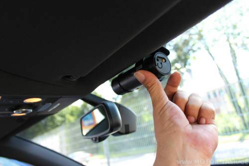

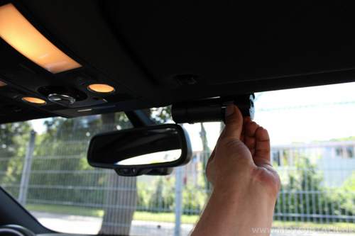

Beim Festeinbau habe ich die Kamera rechts neben der Bremsleuchte, direkt oben an die Scheibenkante verbaut.
Die Kamerahalter werden mit durchsichtigen 3M Klebepads an die Scheibe geklebt.
Da die Klebeflächen der Halter schwarz sind, sieht man diese also kaum.
Die Pads kleben dermaßen gut, das ich Angst hatte das der Halter, oder sogar die Scheibe beim Ablösen zu Bruch gehen. Ich habe die Pads vor dem Ablösen von der Seite mit einem flachen langen Cutter angeschnitten, danach waren sie einfacher zu lösen.
Es liegt für jede Kamera ein Ersatz Klebe-pad mit bei.
Wenn das nicht ausreicht, muss man sich Ersatz besorgen, wobei das weiße Doppelklebeband aus dem Baumarkt zu sehr auffällt, da die Klebefläche dann weiß durch die Scheibe schimmert.
Vorne hatte ich die Kamera auch erst mittig unter dem Spiegel angebracht, doch dort sah man sie von vorne zu stark.
Jetzt ist sie rechts neben dem Spiegel ganz oben, schon im Graukeil, wodurch man sie nicht so gut sehen kann.
Die Bildqualität leidet durch den Graukeil nicht. Wobei ich sagen muss, ich will keine Youtube Videos veröffentlichen, sondern nur Beweise sichern wenn es mal knallt.

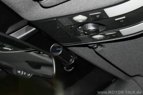

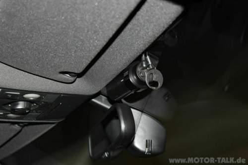

Zum Kabelverlegen habe ich zuerst die hintere Verkleidung vom Himmel entfernt.
Diese ist nur geklippst und kann nach unten weggezogen werde.
Dann habe ich das Verbindungskabel von dort bis zu den Leselampen der Rücksitze durchgezogen. Dazu habe ich ein 1 Meter langes PVC Röhrchen aus dem Baumarkt verwendet und das Kabel mit Panzertape an diesem befestigt.
Nachdem ich das Kabel bis zu den Leselampen durchgezogen hatte, habe ich die Himmelverkleidung wieder montiert. Zu Kabeldurchführung zwischen Heckscheibe und Himmel war es nicht nötig dort etwas auszuschneiden. Das Kabel läuft einfach zwichen der Bremsleuchte und der Verkleidung hindurch.
Dann habe ich die vordere Deckenleuchte ausgebaut und das Verbindungskabel mit meinem PVC Röhrchen von der hinteren bis zur vorderen Beleuchtung durchgezogen.
Das PVC Röhrchen ist wie gesagt einen Meter lang gewesen und war absolut ausreichend für diese Arbeit. Die überflüssige Kabellänge habe ich zusammengerollt und in einer selbstgebaute Tasche aus dünnem Schaumstoff zwischen Himmel und Dach geschoben. Klappert nicht und sitzt fest.
In die Spiegelhalterungsverkleidung, wo der Regensensor drin sitzt musste ich einen kleinen Schlitz schneiden um das Verbindungkabel und die Stromversorgung von der Deckenbeleuchtung sauber zu Kamera zu legen.
Das Kabel ist schwarz und mein Spiegel hat eine graue Rückseite.
Daher ist das Kabel von draußen gut zu sehen. Das werde ich aber noch durch grauen Schrumpfschlauch abändern.

Kleines Problem, die Cam passt bei mir am Dachansatz gar nicht hinter dem Spiegel (Bild 1).
Direkt neben dem Spiegel, am Dachansatz (Bild 2 u. 3), erzeugt der Spiegelfuß doch einen toten Winkel? Oder wie sieht das bei Euch aus?
Die Alternative wäre am unteren Ende des Spiegelfußes (Bild 4 u. 5), allerdings hat man dann wieder die Kabel bis zum Dach frei liegen.
Die hintere Cam wird trotz elt. Rolle wohl ohne Probleme passen, da ist genug Luft zwischen der Scheibe und dem Rollo.

Ich habe die im S5 und A8 am Dachansatz. Nach ein, zwei Wochen fällt sie gar nicht mehr auf.

Meine Bilder hast du dir nicht angesehen? Deswegen ist die hinter der Sonnenblende auf der Beifahrerseite.
Bei mir hängt der links vom spiegel. Also direkt im sicht. Stört da aber sehr wenig und fällt nicht direkt auf.
