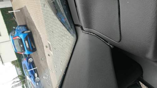

Bei mir ist die ganz linke Halterung gebrochen. Jedenfalls kann man dort das A-Brett ca 1 cm hervor ziehen. Das Klappern war aber richtig nervig.
Ich hatte dann Quick-And-Dirty einen Filzkeil zwischen A-Säule und Armaturenbrett geschoben, so das dieses verkeilt ist. Was als Notlösung gedacht war hält jetzt schon ein 1 Jahr und es klappert nichts.
Trotzdem ist es irgendwan mal angedacht, die Profi-Lösung zu umzusetzen.
Doofe Frage meinerseits: Wo genau hast du den Keil überhaupt angebracht? Hinter der Plastikverkleidung der A - Säule?
LG
Nicht hinter sondern unter die a Säule
Zwischen a Säule und Armaturenbrett ist ein Spalt dort musst du Druck drauf geben
Siehe Foto.
Einfach dazwischenklemmen und dann das A-Brett nach vorne drücken, da hält. Alle paar Wochen mal ein bisschen nachdrücken. Bei mit klappert jedenfalls nichts mehr.
