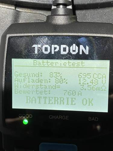

@ks_aus_jucunda schrieb am 9. Dezember 2021 um 10:03:07 Uhr:
Um nochmal auf Batterie zurück zu kommen - heute kommt mein Topdon BT100 Batterietester. Ich werde dann mal versuchen, mir neue Routinen anzugewöhnen:
- Öl prüfen
- Motor auf Ölverschmutzung prüfen
- Batterie checken mit TopDon
- Reifendruck prüfen
- Wischwasser auffüllen
Mal sehen wie lange ich das durchhalte 🙂
Hier mal das erste Bild vom TopDon...
TopDon
