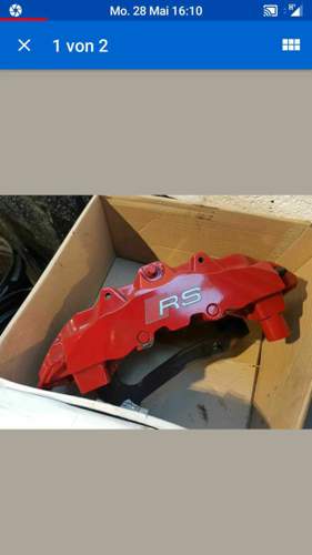

Habe heute morgen einen Schnapper bei den Briten geschossen. Die müssen da echt die Geldshyce haben. Brauche abgesehen von Belägen und Scheiben nur die richtigen Halter oder? Teilenummern und woher? Die sind vom RS3
Bild???
Sorry für den extra Post, die App lässt mich das nicht oben einfügen -.-
am 28. Mai 2018 um 16:41
Die Aufnahme passt auch am 4b, die Frage ist nur für welche Scheiben Grösse, falls der Sattel mit den A3 Halter in der position am 4b passt. Und die Halter einzeln wird im original eher schwer. Epytec hat Zubehör Halter die passen sollten und günstiger sind wie die von Audi, wenn man Sie bekommt, da die nicht als Einzel Teil veräussert werden
Ultimot baut bei diesen Sätteln max eine 355er Scheibe ein
Hm danke, wenn sich nix findet kommen die unter den Hammer. Dann gibt's immerhin ein wenig tschingeling wofür ich dann evtl. Sättel mit passenden Haltern kaufen kann :-D

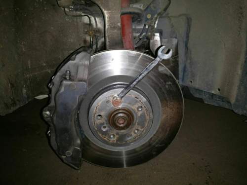

Standfest wie die Sau :-D. 3mm mussten am Sattel ab damit der Sattel weiter nach außen wandert. 350mm Brembo und ATE Beläge. Dazu der hübsche Halter vom RS.
Nur eins stört mich, ich hatte vorher die 356mm vom A8 drin und im Vergleich bremst die nicht stärker. Standfester ja aber ich muss nach wie vor ordentlich auf die Bremse treten um hart zu bremsen.
Wenn ich beim ersten Versuch voll drauf latsche blockieren nicht mal die Räder. Erst beim nächsten oder übernächsten mal wenn die warm ist blockiert es ganz leicht.
Versteht mich nicht falsch, der bremst herrlich aber ich dachte da kommt mehr.
Hinten ist die 330mm montiert.

Ich hatte genau diese Variante auch als erstes montiert. Allerdings verworfen wegen zuviel aufwand.
Mehr kommt nicht an “bissigkeit“ wegen dem alten System, das verbaut ist ab Werk.
Nimm andere Beläge, ATE ist jetzt nicht so das gelbe vom ei, trw oder nk sind griffiger, machen zwar mehr Dreck, dafür gibt es Felgenreiniger.
Es gibt einfachere Varianten :-)
NK? Dachte immer das steht für nicht kaufen^^
Bin ja grundsätzlich zufrieden, spricht auch nochmal nen Tick härter an als der 2 Kolben Schwimmsattel.
Habe auch vor einer Weile den größeren HBZ montiert.
Gibt's sonst nichts was ich noch tun kann? Kenne das von modernen Autos, da reicht ein beherztes antippen und die Karre ankert wie sonst was. So krass wird es sicher nie :'-(
Nein mit dem 5,3 bist da ziemlich am Ende, was das ansprechverhalten verbessert
Aber aber ich habe doch 5.7 :-D
Das ist nicht viel besser :-)

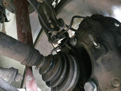

Ja, einzig der Leitungshalter vom rs6 4b der von hinten, an das Radlagergehäuse geschraubt wird würde ich dir sehr empfehlen, damit alle Leitungen ordnungsgemäss sitzen.
