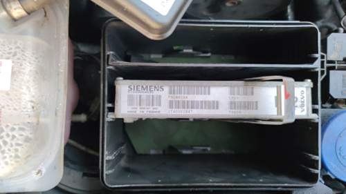

Moin ich benötige ein Steuergerät zum Testen kann gerne auch wieder zurück zum Besitzer
Elchi ist geboren am 03.1994 und hat ein 2.5 103kw 140PS 10V Motor
Mfg Luzi

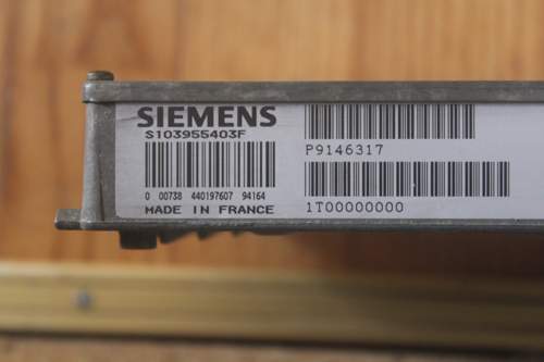

Guckst du
Themenstarteram 22. Juli 2023 um 14:20
@eigen2 schrieb am 22. Juli 2023 um 15:46:12 Uhr:
Guckst du
Sind die Anderen Nummern und 1T Nummer nicht relevant?
Die sind nicht relevant

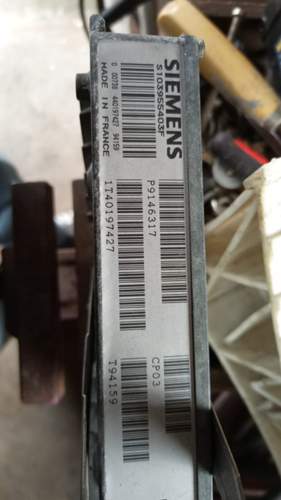

Danke habe ich erhalten habe gemerkt dass ich voll der Pfosten bin habe das falsche Bild genommen
Das nun gesuchte Steuergerät hab ich leider nicht da.
Möglicherweise hat es @Herr_Nielsson
