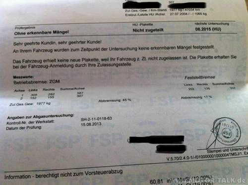

Und ich habe gerade auf dem Bild gesehen das er beim TUV in Aug. 2013 erst 47.000 km drauf gehabt hat, jetzt 59.000 km. Also hat man doch nocht ziemlich viel gefahren im letzten Jahr....

Eine eventuell defekte Klima dürfte auch beim TÜV nicht auffallen.

Ueber die 12.000 km die gefahren worden ist im letzten Jahr (nach seine aussage hatte man das Auto ja kaum genuetzt) meinte er das dass wohl falsch eingetragen worden war vom TUV....
Keine ankleber mit bezug auf irgendeinen Zahnriemen wechsel, keine nachweise. Wir haetten das Auto wirklich gerne gehabt, aber so war uns das Riskio dann leider doch zu Gross :(

Jap da habt ihr richtig entschieden . Wer schon Druck aufbaut und nix nachweisen kann dazu noch sagt das angeblich der TÜV einen Fehler gemacht hat und keine Dekra Prüfung einwilligt der hat was zu verstecken .
