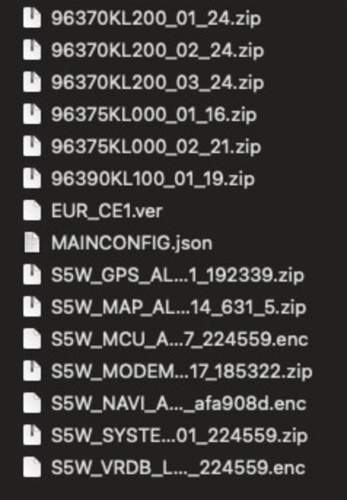

Irgendwie habe ich das Gefühl, dass bei den Dateien bei mir etwas nicht stimmt.
Sobald ich die Dateien auf den Stick kopiert habe, kommt folgende Meldung, zum Teil mehrfach: "ZIP-komprimierte Ordner" "Legen Sie den letzten Datenträger des Satzes ein und klicken Sie auf ok."
Wenn ich auf OK drücke, kann ich das unendlich oft wiederholen, passiert aber nichts, also abrechen.

Du machst etwas falsch beim USB-Stick generieren, man muss da nix selber kopieren, der Updater macht das alles selber.
Da Dir der Begriff "Unterordner" jedoch fremd ist, solltest Du es entweder beim Händler machen lassen, oder auf OTA warten
(Ja, es werden Ordner und Unterordner auf dem USB-Stick angelegt, ohne irgendwelche ZIP Dateien selber zu entpacken, wobei es sich um .tar.gz Dateien handelt und keineswegs um *.zip)

Ich habe eher meinen Virenscanner in Verdacht. Mache gerade einen Download usw. ohne Virenscanner (Bitdefender). Mal schauen.
@Tim_Tayl0r schrieb am 13. November 2023 um 18:28:17 Uhr:
… wobei es sich um .tar.gz Dateien handelt und keineswegs um *.zip
Wobei es aber von einem handelsüblichen OS eindeutig als zip angezeigt wird. Aber vlt mache ich ja da auch was falsch …

Thema .zip Dateien, ein Auszug von dem was der Updater an Dateien auf meinen USB-Stick geschrieben hat
mango-rootfs.tar.gz
mango-rwdata.tar.gz
mustwithcopy
navi_eu
new_gui.tar.gz
